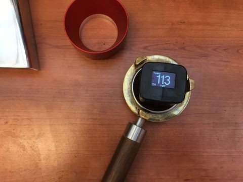

A mag Kenya világos/filter (Tonino 113).
A videó a HG1-t mutatja mag nélkül, majd őrlés közben:
kb 0,05mm ütés üresen, 0,1 felett kávéval.

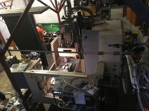

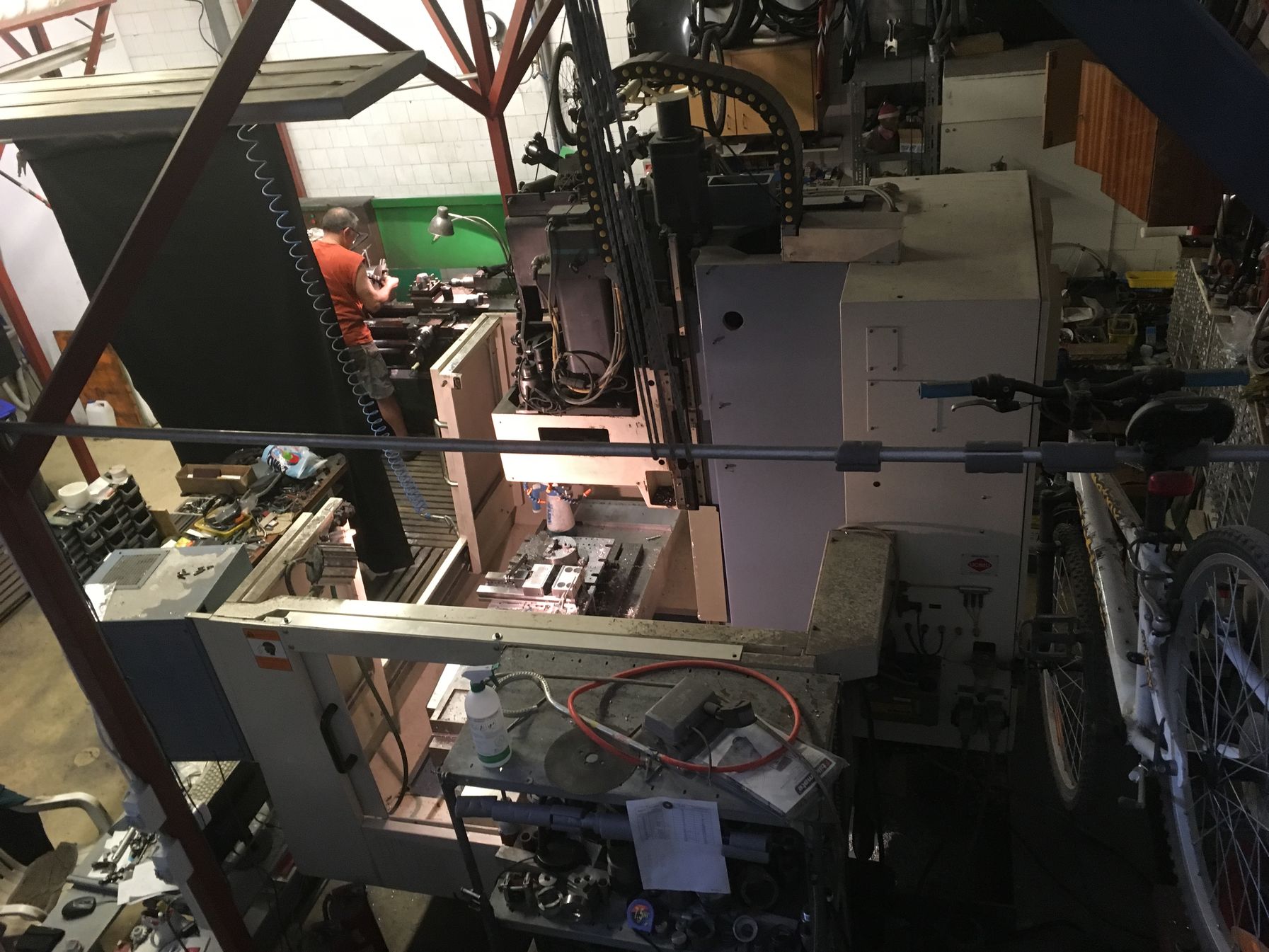

Egy további példa:
Ez az 5 tonnás CNC megmunkálóközpont az üzem alatt terpeszkedik. Ha az ember a főorsót a hüvelykujjával emberesen megtámasztja, akkor az századokkal kitéríthető. Pedig valszeg valamivel komolyabb csapágyozással bír mint az EK.
A főorsó az, ami itt a magot fúrja :-).
