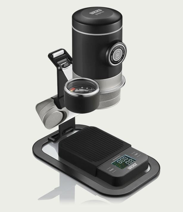

billyjoe #128794 üzenetére
nekem az az érzésem, hogy nagyon "kisimítani" sehogy sem lehet - egy darabig próbálkoztam azzal, hogy benyomásnál lassú, kieresztésnél gyors mozdulat, hogy konzisztensebb legyen.. de nem igazán érzek különbséget a normál mozdulathoz képest..
Ha ezt az ingadozást még vissza is jelzi, valószínűleg még idegesítőbbDe ha Ludovicus mondjuk kitapasztal egy jobb technikát, akkor csak azt kell lenyúlni és nem kell a mérő

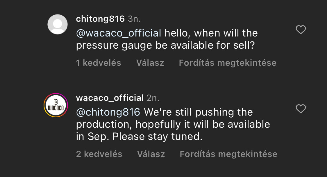

koxkids #128787 üzenetére
Köszi az infót a nyomásmérőről, ezen a fotón láttam én is, de nem tudtam, hogy nemsokára kijön. Én szerintem benevezek rá, mert úgy érzem, sokszor nem tudok állandó nyomást fenntartani a csapolás alatt, a nyomásmérő valószínűleg pulzálna, ahogy nyomkodom a dugattyút. A mérővel talán jobban meg lehet tanulni a helyes technikát.

RetepNyaraB #128788 üzenetére
Nyilván annyi bőrt le kell húzni egy termékről, amennyit csak lehet.
Meg biztos lenne rá kereslet is, nem véletlenül dobják a piacra. -
billyjoe
Mondjuk az a nyomásmérő elég jó lenne, bár az árától is függ. Kb olyan mint a robotnál, az elején jó, aztán már úgyis érzed.
RetepNyaraB
Hogy csináljunk a hordozhatóból asztalit?
Avagy a kínálat megteremti a keresletet. -

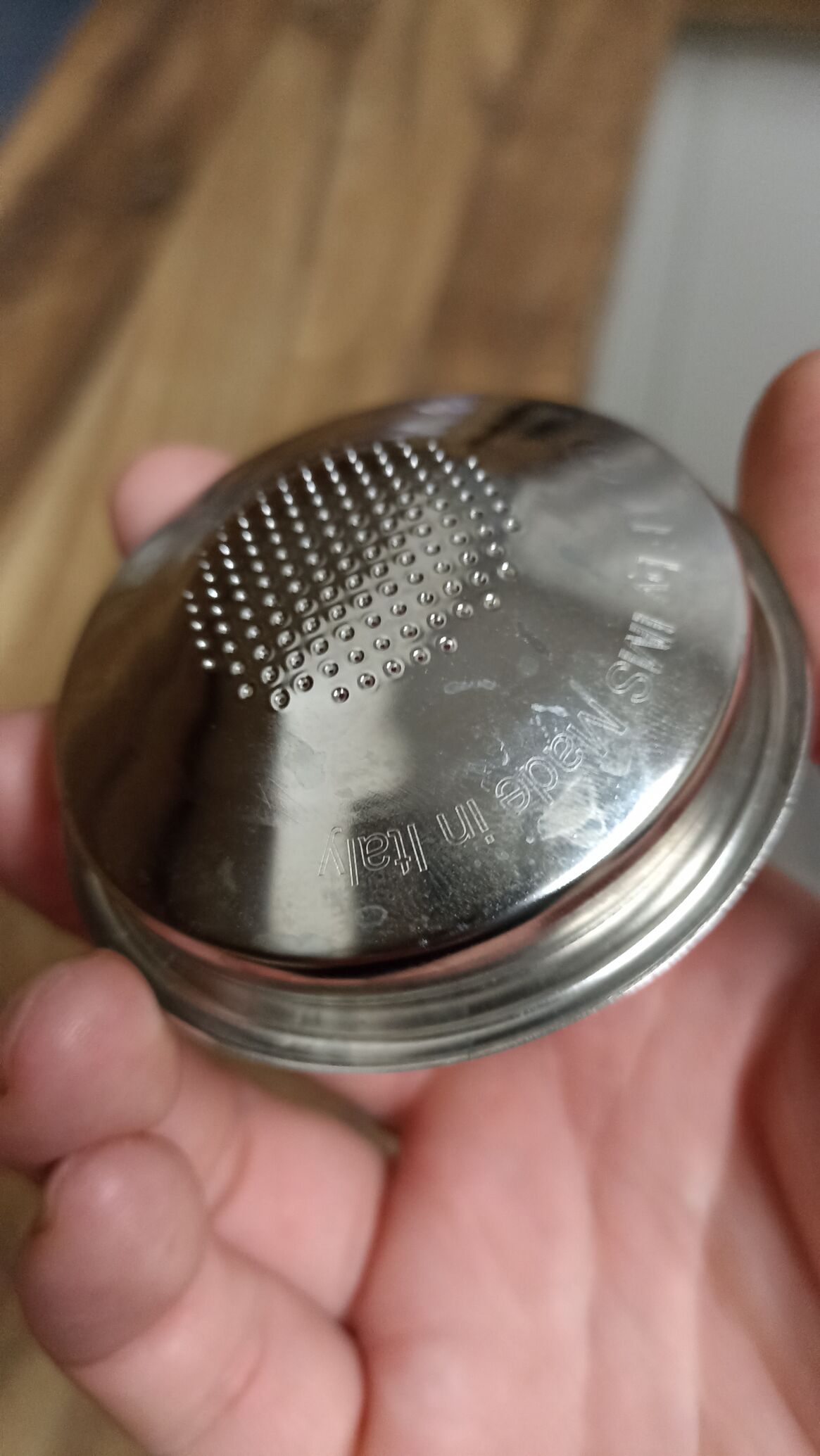

#98690560 #128762 üzenetére
Ahh az IMS The Single. Jójó, 58as tamperral tudod használni DE 137 lyuk van rajta. A BaristaPro kosarain 269 lyuk van, abból a 8-10g verziót érdemes venni, az aránylag egész jó eredményt ad. Sokáig, sok kávé folyt át ezen a kosáron, vettem egy nagyobbat 10-12g, a lyukak száma ugyanannyi cserébe nagyobb dózis, de ez már nem az igazi, laposabbak voltak a kávék. Kipróbáltam egy LM klónt 350 vagy mennyi lyukkal, szignifikáns különbség volt. Kicsit pepecselős az előkészítés a single-hez képest, de kb 2-3 alkalom után ez se volt probléma. A VST még kényesebb.
Egy VST szimpla, LM klón kosár fényévekkel jobb. Más a pogácsa kialakítása, 41mm átmérőjű és magasságát illetően mint a 18g pogácsa vastagsága. Nem igazán hittem ebben az elején, de egyszerű ízlelgetés után a VST-nél maradtam. Talán a 8-10g baristapro-val egyszer összehasonlítom, de nem tartom valószínűnek, hogy visszaváltsak rá. -

Ja csak megtévesztett az IMS Single a következő hozzászólásban, amit én is vettem az előző 58-as gépemhez, 54-esben nincsen semmi ilyesmi sajnos. Viszont van egyenes oldalfalú 54-es dupla IMS kosár egészen 22 grammig, ami javíthat az ismételhetőségen. A kaotikus lefolyást friss kávénál nálam a műanyag betét okozta a karban. Dallmayrnél egy napig friss kb., utána rohamosan csökken a crema. Én nem korrigálom az őrlés finomításával, mert elkezd iszaposodni, inkább túltöltöm a kosarat, levételkor látszik a felsőszűrő lenyomata.
