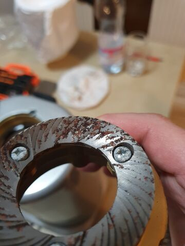

szerintem ez lejön, de először ne ennyire sokáig "áztasd", csak rövidebb ideig, egy kis fogkefét, kefét próbálj meg bevetni.
utána ne hagyd nedvesen állni, töröld szárazra.
a helyén sötétebb foltok maradhatnak, de használható marad a kés. ez a gyári profil a legjobb, jobb mint a kapható utángyártott -

Sztem necc, ha megrongálódott a késprofil akkor kuka. Ecet ezt nem hinném, hogy leszedi.

Flashback
Hozzájutottam új Rossi R55OD örlőhöz ami elvileg 10évig egy raktárban állt. Szépen indul. Viszont gyárilag pár adag kávéval tesztelik ami benne is marad. Ez az évek alatt belerohadt/rozsdált.
Kiszereltem a késeket és egy éjszakára ecetes fürdőbe áztatom.
Szerintetek menthető?
Így nézett ki a fürdő előtt: -

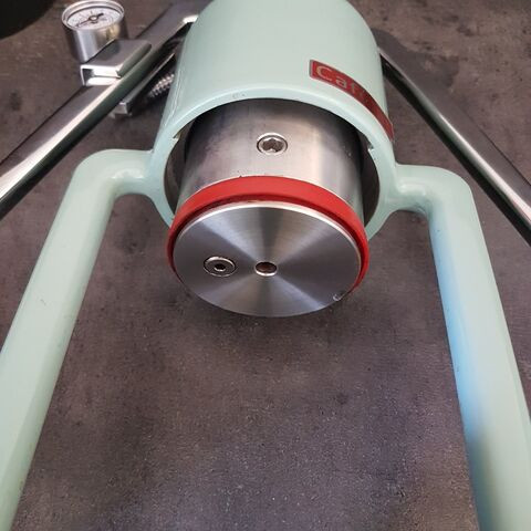

Ragaszd le a fittinget az alján szigetelő szalaggal vagy széles celluxal ideiglenesen. Ha így nem folyik akkor ott van a gond, ha továbbra is folyik akkor a tömítést kellene alaposan megnézni hátha sérült. Levenni és eltakarítani alatta, hátha valami alá szorult valami, esetleg nincs rendesen a helyén.

WarLock07222 #101662 üzenetére
19g kávé van benne, tömörítve, felette 52.8g víz, felette van még 1 cm a kosár szájáig.
Odáig el se jut a kérdés, hogy mennyire finomra van őrőlve a kávé, mert lenyomás nélkül, a karok saját súlyától már kifolyik a kosár tetejénél a víz és meg se próbál a kávé felé menni.

WiZARD #101661 üzenetére
Itt pont a lényeg nem látszik számomra. Mi történik azelőtt, hogy fel van töltve a kosár vízzel? Illetve én alapvetően úgy tudom, hogy balról jobbra zár a szűrőtartó (bár elvileg mindkét irányba kéne működnie, nem próbáltam...). Látszólag alul felül ömlik a víz (orrán száján
), szóval biztos hogy nem jól zár a piros tömítés. Mennyi az adag a kosárban? Mennyire van tele töltve (5-8mm-nek maradni kell a kosár szájától)? Mennyire van finomra őrölve a kávé?

Megjött a Robot, de nem boldogulok vele.
Az egész vizet kinyomja a kosárból, már a kar saját súlya alatt is.5x próbáltam meg, 5x lett ez, nem jövök rá mi a baj.
mit rontok el?
