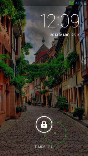

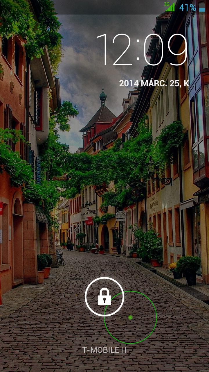

"- lezárt képernyőre hogyan tudok (ha egyáltalán lehet) widget-et kitenni?"
Lehet. Nehéz így leírni, de megpróbálom (megcsinálni könnyebb):
A záróképernyőn lévő gyári widgetet (óra, dátum) lefelé húzod, lényegében megnyújtod a területét, s utána már tudsz lapozni a képernyőn bal felé. Ott egy üres téglalappal fogsz találkozni, középen egy + jellel. Ha arra ráböksz, akkor felkínálja az új widget elhelyezését. De vigyázat: utána még mindig nem az újat fogad látni alapból, hanem csak akkor, ha helyet cserélnek, amihez szintén az előbb leírt elhúzós módszert használod.
Nem tudom, mennyire voltam érthető. Próbálkozz!
