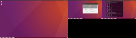

imádom ezt a gépet, mindenféle varázslás nélkül megy a 4k displayportton, ubuntu 17.10.1 -gyel:
azbest@azbest-ThinkPad2-T430:~$ xrandr
Screen 0: minimum 320 x 200, current 3840 x 3060, maximum 8192 x 8192
XWAYLAND0 connected 1600x900+1110+2160 (normal left inverted right x axis y axis) 310mm x 170mm
1600x900 59.95*+
XWAYLAND2 connected 3840x2160+0+0 (normal left inverted right x axis y axis) 600mm x 340mm
3840x2160 29.98*+ -

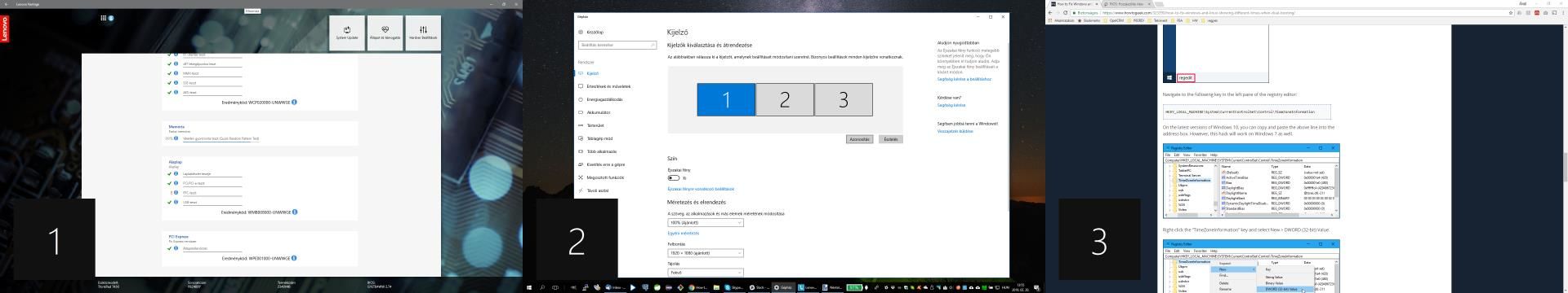

azbest
Haha, úgy tűnik, hogy öreg thinkpad nem vén thinkpad
Bár még félvakon, mert csak fhd monitorok előtt vagyok, de kipróbáltam, hogy kézzel felvéve custom felbontásként vajon képes lehet-e majd meghajtani 4k kijelzőt, legalább 24Hz-en. Már csak azért, mert egy olyan képernyő előtt fogok ülni ideiglenesen a közeljövőben
Igaz tudna két külön bemeneten 2 x 1920x2160 felbontásban is üzemelni, de nincs két digitális kimenet dokkoló nélkül.xrandr -rel hozzáadtam a módokat, majd átváltottam a minDp -re kötött felbontást. Képernyőmentés és elég hihetőnek tűnik. Az xrandr szerint azon megy.
A hd4000 "ereje"

azbest
omg... a mai nap tanulságai:
a lenovo vantage program hardvertesztje nem jól teszteli az órát. Mivel linux és win is van a gépen, ezért a winnél be van kapcsolva a flag, hogy ő is utc hardverórát használjon. A vantage hw teszt pedig elállítja össze-vissza az órát, rossz időpontban hagyja, majd kijelenti hogy az rtc hibás.
másik tanulság, win alatt sem lehetetlen hd4000 integrált gpu-val 3 külső monitor. Két dp (dokk és gép) és egy vga (dokk) van rajta. Igaz három egyforma monitorral. Linux alatt is így ment, de most indítottam ezekkel win-et először. Eddig mindenütt azt olvastam, hogy csak linux alatt működik ez a mágia.
