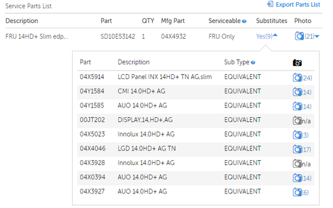

A thinkpad ugyanúgy kényes a kijelzőre mint a WLAN kártyára! Az EDID adatmező határozza meg melyik panel kompatibilis. Valószínű az eszközkezelőben még a régi kijelző illesztőprogramja van, ezért elkell távolítani és az új panelét felrakni. Ezzel a progival lehet csinálni inf fájlt, ha esetleg az automatikus telepítés nem hozna eredményt!

Na, hát ez érdekes, most a szerelő megerősítette hogy 04X0394 FRU számú kijelzőt kaptam, az eredeti 04X4932 volt.
Ez alapján a 04X0394 nem jó hozzá, viszont az online alkatrész kereső
lehozza alternatívának:Na most ilyenkor ki a hülye? Most egyébként ott tart az ügy, hogy komplett kijelzőt kapok, burkolattal egybeépítve, nem tudni milyen FRU számmal. Lehetséges, hogy rosszul szerepel a Lenovo-nál, hogy jó hozzá ez a kijelző, ezért hoztak ilyet?

No, megvan a megfejtés, nem is bele való ez a kijelző, ezért nem megy a fényerő állítás. Szóval újra kihívom a szervizt, hogy ezúttal bele való kijelzőt hozzon.
