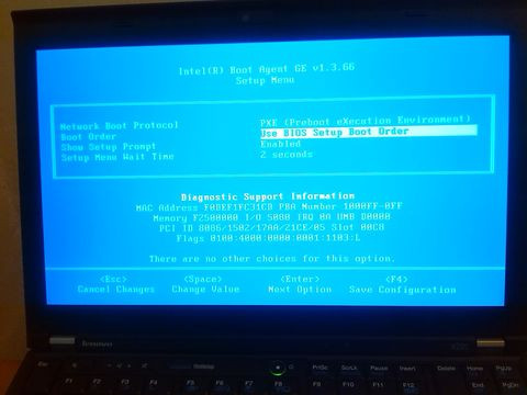

egy valamikor hálózatban szolgáló TP-t vettem. bootoláskor mindig keresi a hálózatot. ezt ki szeretném törölni, de nem tudom, hogyan. ráadásul ez a ROM-ban írt intel program magába a BIOS-ba sem enged be, hogy letiltsam (lásd kép). Hogyan lehetne ettől megszabadulni? Volt már valakinek ilyennel dolga? -

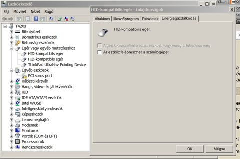

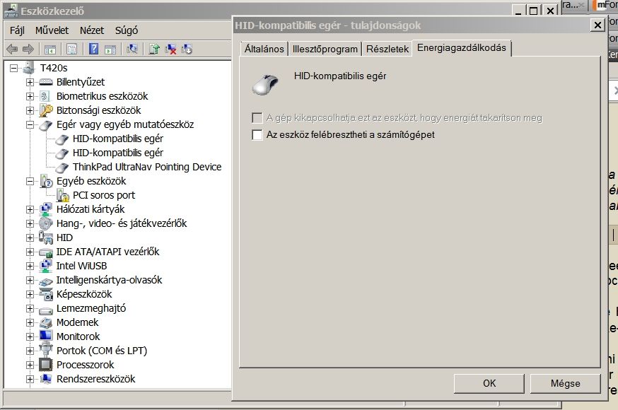

A Windows 7 energiaséma beállításaiban (nyilván az épp aktuális, használt energiasémádat kiválasztva arra a sémára vonatkozóan tudod állítani) van USB-re vonatkozó rész, ahol asszem, le lehet tiltani, hogy bármilyen USB-s eszköz ébressze a gépet (talán Speciális beállítások -> USB beállításai -> USB szelektív felfüggesztés néven lesz Win 7 alatt is; most csak Win 10-es gép van előttem, de hasonlónak tűnnek a beállítások 7-hez).
Ha nincs semmi sem csatlakoztatva (USB-s/vevőegységes wireless egér pl.), akkor lehet, hogy érdemes lenne megnézni, hogy letiltott trackpoint-tal (Fn + F8-ra ugrik fel a letiltó/engedélyező ablak) is fel-felébred-e magától. (Néha, némelyik Thinkpad-nél a trackpoint ugyanis hajlamos időnként önálló életre kelni.)

nem, nem. de most pl éjszaka az volt benne, ágyban olvasás, sleep, lecsuk, félretesz... reggelre tűzforró.
bizony, benne maradt az egér, gondolom már mire letettem felébredt és egész éjszaka ment...de zsákban is sokszor feléled. meg ált előbb zárom le és csak utána az egeret, és már attól is (Logitech Anywhere Laser Mouse M905).
szóval valahogy letiltanám, minimalizálnám a feléledést, csak power gomb és kész. semmi más. meg lehet azt oldani?

Mondjuk ha vezetékes az egér, akkor szállításkor nem értem, hogy van bedugva...
A vezeték nélküli helyzettel olyan tapasztalatom van, hogy a korábbi Fujitsu egerem ébresztette a gépet ha kattintottam vele. Nemrég cseréltem egy Cherry típusra és ez meg nem ébreszt. Ugyanúgy saját vevőegységes cucc...de valami mégis más.

Nekem olyan problémám volt, hogy felébredt a sleep-ből, ment 1-2 percig, majd leállt. BIOS-ban kellett valami Intel szarságot kikapcsolnom. De ez csak mellékes, neked nem kapcsol ki utána.
cmd-benpowercfg -lastwakeelvileg kijelezné hogy mi keltette fel. Ha nincs semmi bedugva ami kelthetné, akkor még a Wake-on-Lan-t kapcsolnám ki. Tud hülyeségeket művelni.
Ha egér kelti, azt eszközkezelőben kell beállítani hogy ne ébreszthessen. Ha Logitech egérről beszélünk Unifying vevővel, akkor nem csak egér de billentyűzet szekció alatt is ki kell kapcsolni a HID eszközök ébresztését. -

sziasztok,
hogyan tudom kikapcsolni, hogy az egér ne ébressze fel sleep-ből a gépet?
meg egyáltalán semmi ne ébressze fel, csak a power gomb... utálom, ha felébred a hátizsákban és tűzforró,mire kiveszem onnan.
energiagazdálkodás? ott nem találom... vagy bios...?a gép t420s + win 7 pro
