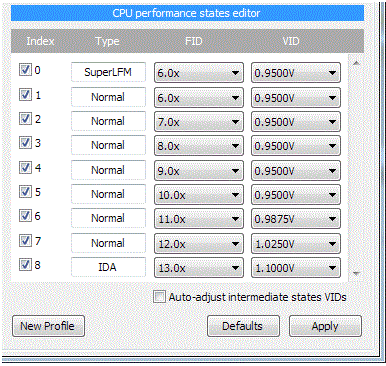

metal01 #5688 üzenetére
Rightmark: beállítható, hogy milyen proci frekvenciákat engedélyezel, és ahhoz milyen tápfeszülstéget rendelsz. Elsősorban az akkuidő növelésére van hatása de a hűtési igény is csökkenthető. Emellett Core2Duo procinál bekapcsolható vele a superLFM mód, így az én 2.4Ghz-es T8300-am le tud menni 0.6 Ghz-re (alapból 1.2 Ghz lenne), illtve a IDA (Intel Dynamic Accelaration) ami egyszálas terhelésnél a gyári freki fölé tudja vinni a procit.
Azért nagy nyereségre nem kell számítani, nekem kb 15 perc pluszt hozott akkuidőben.
Én úgy állítottam be, hogy 12x szorzónál addig léptettem lefelé a feszt amíg a prime95 nem futott hibára, aztán kicsit még visszanöveltem, hogy tuti stabil maradjon. Így az én beállításaim: -
