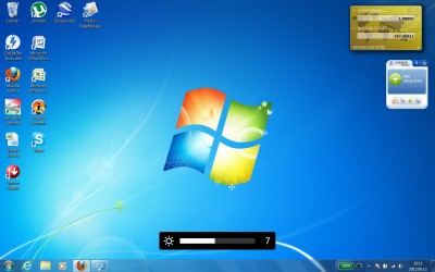

Sziasztok! Kis segítségre lenne szükségem! Vettem egy t500-at. Win7 van rajta! Működnek az akció gombok, csak a monitor fényerejét nem veszi le sehogy! Felugrik a kis miniablak ami a hangerőnél, de nem csökken a fényerő. A Power Manager-ben se tudom levenni a fényerőt. Milyik drivert kellene frissítenem, vagy mi lehet a gondja? Aki járt már így kérem segítsetek! Köszönöm előre is!
