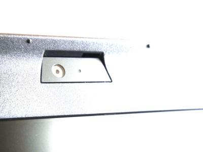

audi100td
Az elöbb is irtam mar, hogy latok a linkelt kepen bemelyedest es akkor ezek szerint van TL...

Van 1-2 x220 review youtube-on és ha jól láttam a billentyűzeten van ThinkLight szimbólum, úgyhogy kár azért sírni/nemsírni hogy nincs rajta
