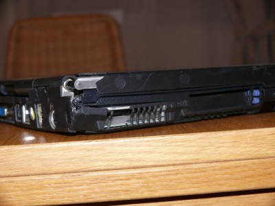

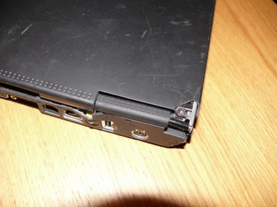

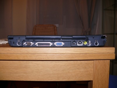

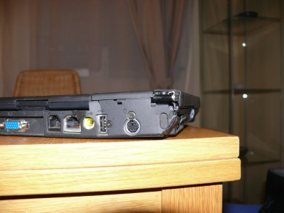

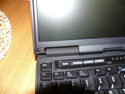

mas: Ma megjött hongkongbol az uj palmrestem (X200s), viszont hianyzik rola a TP logo, nem tudjatok hol lehetne beszereni? Lehetöleg ne megint eBay, az 2-3 het.
Ja, es megjött a T20-asom is nemetböl, az egyik sarka tökre elgörbült szallitaskor, raadasul pont az egyik zsaner környeken, münyagok is törtek le
, majd este dobok fel kepet.
