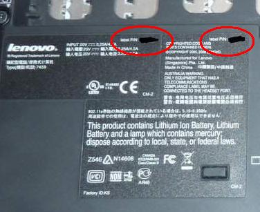

Kis segítséget kérnék. Itt volna a masina popója, rajta a bekarikázott résszel, ami nem serial, csak product number. Csak az van a gépen, ami a a saját azonosítója, S/N sehol, vagy én vagyok a béna
. Ebből kihámozható a gari?
Másik kérdés, hogy létezhet olyan magyar billentyűzet, hogy az ékezetes karakterek rosszak? Felirat és leütött bill köszönő viszonyba sincs egymással az ékezeteknél. -
