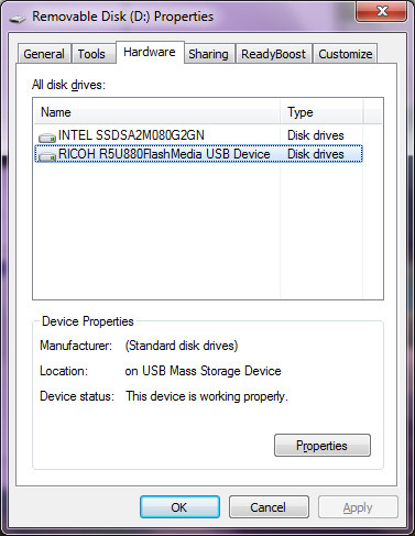

Ebből számomra nem derül ki pontosan, hogy milyen kontroler kezeli az SD kártyát, de azt már látom belőle, hogy nem USB madzagon van. A tüneteidhez hasonlókat produkál, ha jmicronos PCIe CF olvasót használsz a Win7 default drivereivel, ott a megfejtés, hogy megfelelő drivert kell találni hozzá. (Nem, sajnos még mindig nem érkezet meg, amit én rendeltem)
X200T-ben beleszaladtak a kompromisszumba, hogy az USB maximális sebessége 30MByte/s, de legalább ilyen macerák már nincsennek.
Szerk.: Device managerben (Disk drives alatt) az SDkártyánál a Policiesnél a Quick removal vagy a Better performance with less features a kiválasztott opciód?
(A helyes megfejtés az első lenne) -
