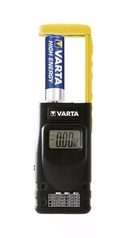

peter889
rednifegnar #91666 üzenetére
Köszönöm az infókat mindenkinek.
Megvettem végül a teszkósat, amit belinkeltem az előbbiekben, akciósan. Pisztoly+20 db-os betét. Kiszállították, még nem próbáltam ki.
Azért is érdeklődtem, nehogy véletlenül valami rosszat vegyek, mert nem értek a témához.
A dobozára az van írva, hogy a gyártó a Somogyi Elektronic, Győr.Majd ha járok az általad írt boltokban, megnézem a felhozatalt.
Barret001
rednifegnar #91649 üzenetére
Nekem olcsó teccsós van,és van a markolatában kapcsoló.
