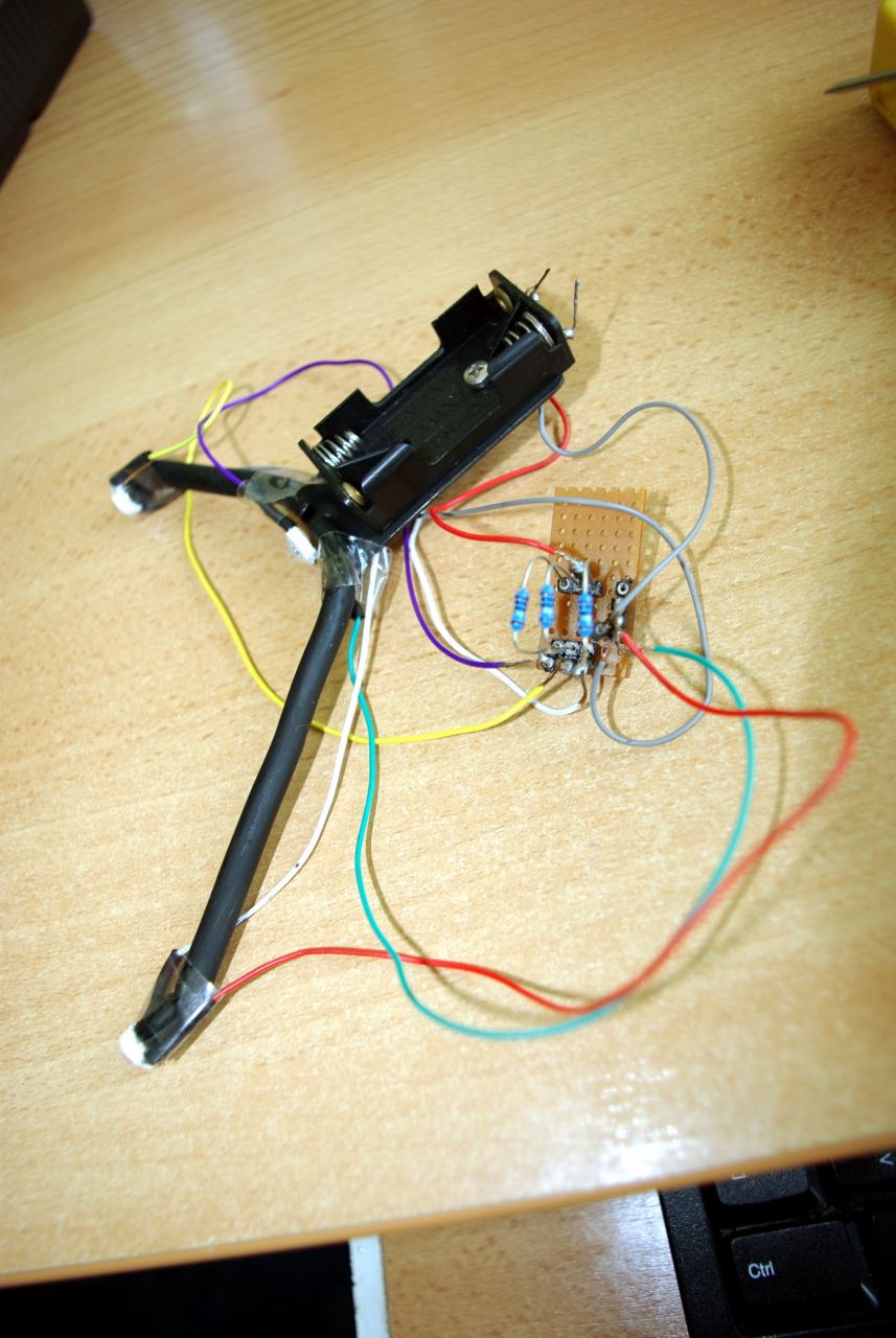

na volt egy kis időm és ujra nekifogtam , hogy méricskéljek .
Szóval csak egy m-830b multiméterem van Az alábbi képen látható a szerkezet amit szeretném ha müködne, szóval a feszültségek érdekes módon mindenhol ugyan anynit mértem mint a két elem kivezetésénél, a ledek elött az ellenálások elött is most mindenhol 0,9V volt.
Ellenállást nem tudom , hogy kéne kimérni,mert nem mutatott a müszer semmit.
Remélem a képről valamenynire ki lehet bogozni, hogy hogyan van kapcsolva,de a pozitiv ág 3 felé ágazik az ellenállásoknál ez megy a ledek pozitiv felére a negativ vezetékek meg mind egy csokorba vannak összeforrasztva ugy mennek vissza az elemhez.

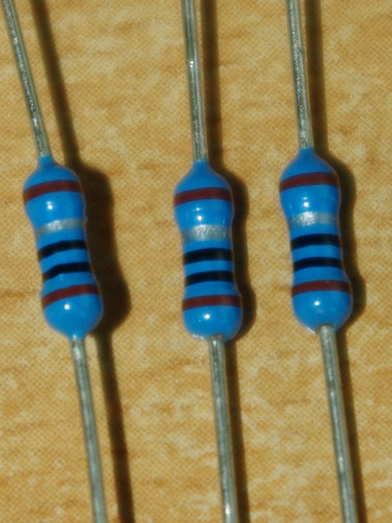

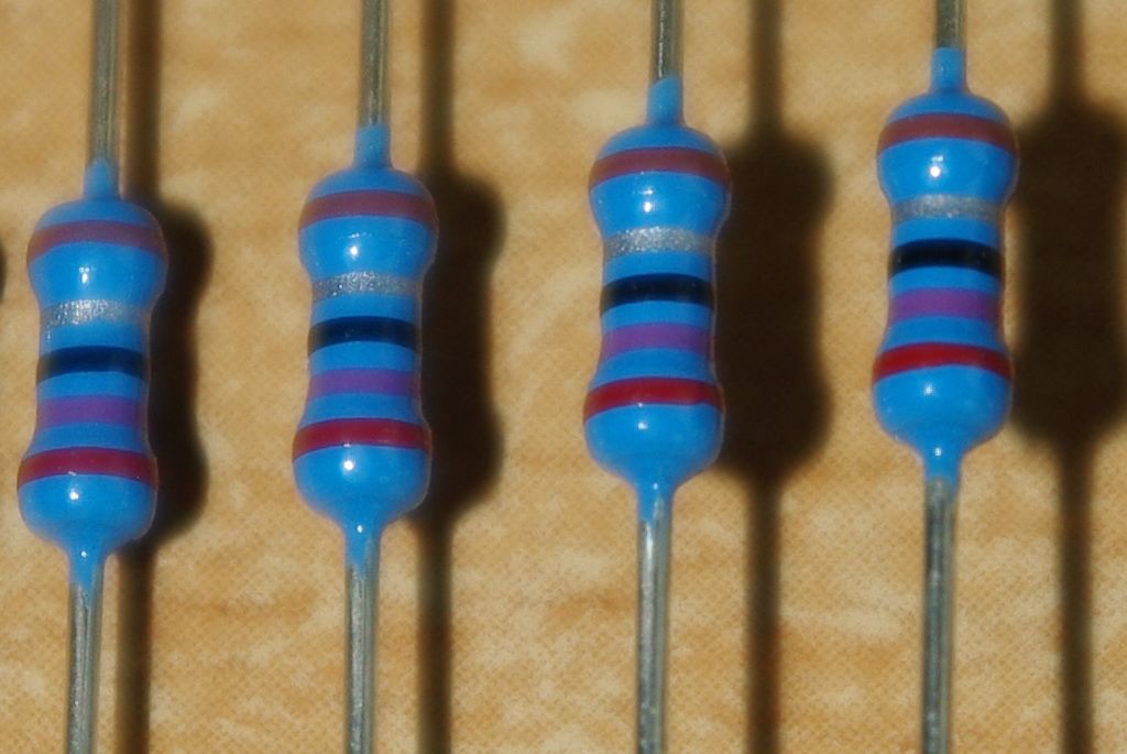

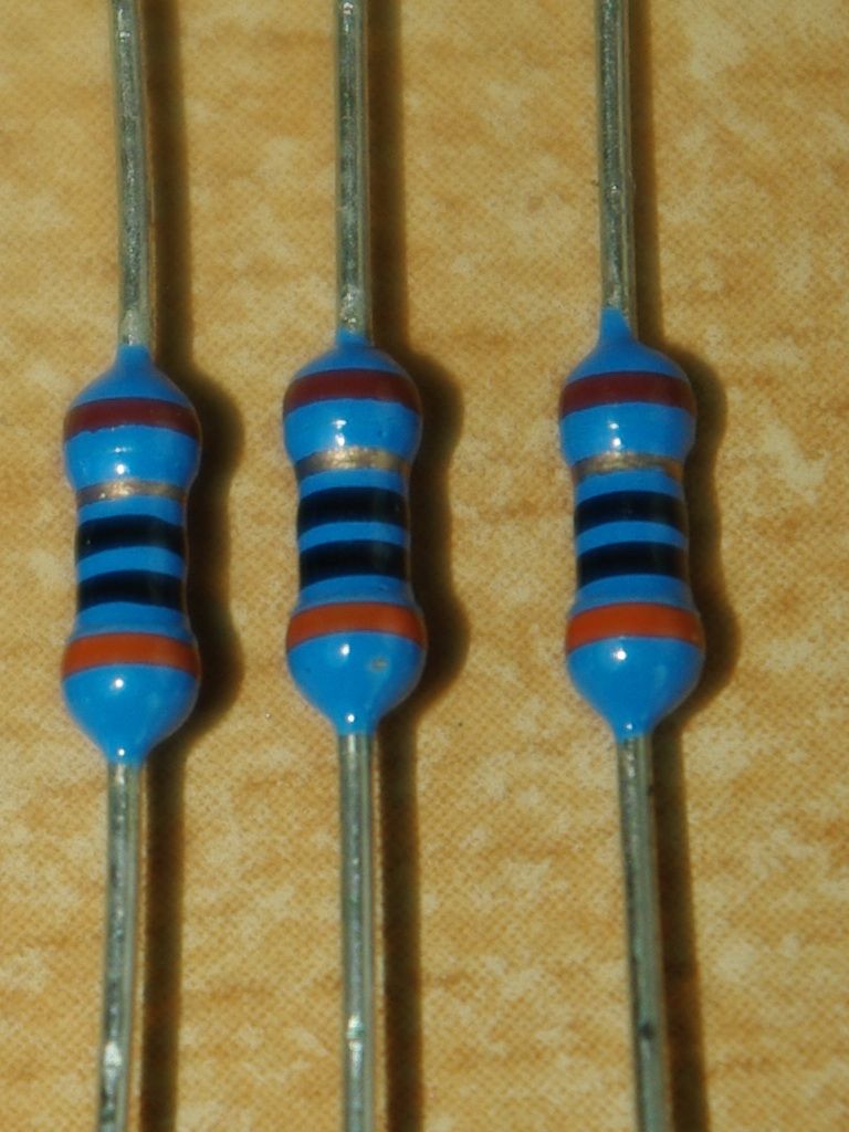

ÉS ezek az ellenállásaim vannak amiket fel tudok használni a kiseérletezéshez.
szerkentyű
1ellenállás
2ellenállás
3ellenállás
4ellenállás -
