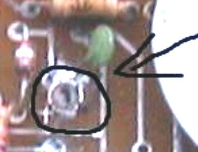

Kernel #47276 üzenetére
Köszönöm a választ, igen trimmer lehet, vagy kondenzátor, vagy potenciométer.
Meggyőztél, logikus a magyarázat, eszmefuttatás.
A nyák túloldaláról tört le mikor kivettem a burkolatból, vagy már előtte is le volt esve, törve, más alkatrész ezen kívül nem is volt azon az oldalon, a helye viszont ezen pontokon volt.
De itt jobb helye van, csak kár hogy ez sem működik.
Belső visszapillantó és benne a digitális kijelzős óra.
Zizegés van, meg csillingelő hangocskák, mint egy lágy muzsikálás mikor áram alá helyezem (12V 55AH - os akkura), de kijelző nem megy. -

Magasabb mérete miatt kondenzátorok szoktak inkább letörni, ami lehet hidegítő vagy csatoló. Magam részéről rátennék 100 nF kerámiakondit, legtöbb esetben ártani nem lehet egy ilyen próbával.
Vannak olyan gerjedésgátló kondenzátorok, aminek a hiánya nem is mindig vehető észre a működésben.

az üres PAD alapján sztem a jóisten se fogja megmondani neked hogy az mi. sztem kondi, de lehet ellenállás vagy dióda is... viszont nem csak az alkatrész fajtáját kéne tudni hanem az értékét/típusát is. próbálj meg körbekérdezni fórumokon h valaki fotózza be/mérje le, hátha.

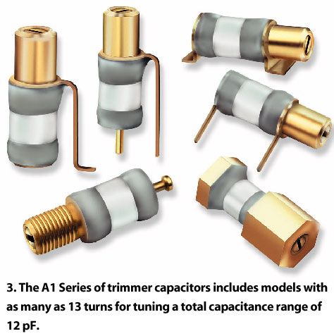

Aképen a bekeretezett alkatrésznek mi a neve ?
Fém kör alakú tokban két kerámia között valami ... 3 mm az átmérője 1,5 mm vastag , 2 lábbal

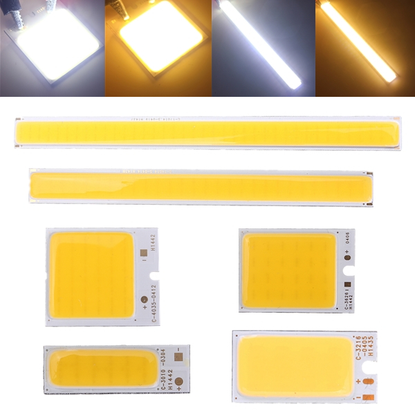

Én a jóval erősebb fényű LED COB modulok mellett tettem le a voksom, de ezeknek a meghajtása is macerásabb a teljesítményük miatt, valamint úgy kell legózni hogy hová melyik méretet lehet éppen beépíteni, nem csak beteker-működik...
Eléggé félbemaradt a projekt - előbbre a hideg, most a meleg, közben meg a sok munka miatt, de idővel a végére jutok talán. Mindenesetre pár modul már fél éve teszi a dolgát kifogástalanul, nem égtek ki, sötétedtek vagy olvasztottak maguk körül műanyagot...

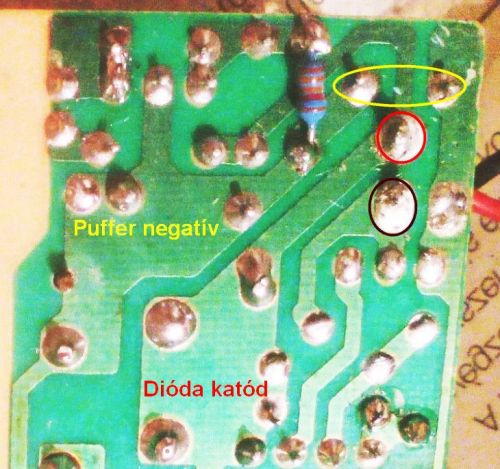

Mondjuk én nem arra gondoltam, de azt kiforrasztva kellene ellenőrizni, mert így megtévesztő lehet.
Saroknál a 0R1 vagyis 0,1 ohmos áramfigyelőt érdemes megnézni, ami mellesleg nem a pozitív kimenettel van sorba, csak először nem láttam tisztán:
A puffer negatív felé megy, ami kézenfekvőbb is, miután így szokták megoldani:
Csak ez már egy tükrözött és feljavított kép, miután így fórumon keresztül a tükörképen lehet jobban látni, hogy mi merre van.
De ez így is csak tipp, lehet még sokféle hibája, mérni kell, lekövetni. 8 lábú IC adatlapját is kikeresni.

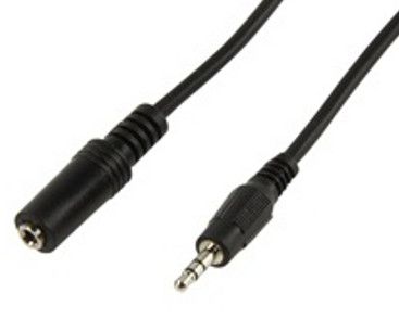

Egy régi kazettás JVC KS-FX480R autórádióba szeretnék egy aux jack bemenetet beleépíteni.
A hátulja így néz ki, csak, hogy a csatlakozók látszódjanak.
-Nincs mellé CD-changerem, így gondolom nem tudom a CD-changerről jövő bemenet helyére bekókányolni a jack-et, mivel a kütyüvel el kellene hitetni, hogy valóban van egy hivatalos eszköz azon a csatlakozón, ami talán nehz feladat is lehet. (Valamint a CD-lejátszóra elméleti síkon nagyobb szükség lehet, mint a kazettás semmire sem jó részre)
-Járható út a kazettának az előerősítője után bekötni a végerősítő elé a jacket? *Ekkor egy kibelezett, szalagmentesített, kamu-kazettát azért beraknék a lejátszóba, hogy elkezdje lejátszani a semmit, ami helyett a bekötött jack szólna, ha kazettát "hallgatnék".
Ilyet csinált már valaki sikerrel? Vagy inkább egy sima 12V-os, párdolláros, kínai B osztályú erősítő panelt mókoljak be valahova (A wattvarázslás nem érdekel, 10W általában elég kell legyen minden értelmes felhasználásra
) és abba kössem be a kocsi hangszóróit? Ez már nagyobb mekkmesterkedéssel járna szerintem.
-Semmi szükségem új rádióra, ha erre tudok jacket mókolni, mert minden zene mobilon van, ez már jó minőségő mese lenne így.
Plusz a buhera jobban tetszene és a szeméttől való megmentése a kütyünek.

Minden javítás egyébként méréssel kezdődik. Orosz készülékekben a piros kerámia kondenzátorok potenciális hibaforrások, kiforrasztva ellenállásmérővel ellenőrizhető, hogy nincs-e átvezetése, MΩ tartományban.
Elkók is gyenge minőségűek, van ott egy kerámia trimmerkondenzátor, az is tud hibás lenni. Abban a körben az oszcillátor működése szkóppal ellenőrizhető, illetve további jelek is megfigyelhetők, hogy van-e egyáltalán.

Ez egy orosz gyártmányú gépkocsi belső visszapillantóban lévő digitális kijelzős óra.
Egy ideje nem működik, most kiszereltem.
Kiszerelés után 12V os akkuról nem működött, de a 12V-os akku töltőre kapcsolva a kijelzőn voltak 0 ák, de mostanra csak a hangképző része ad recsgő hangot.Mi lehet a gond vele?

Jack-RCA átalakítóval én mondjuk nem foglalkoznék, bekötném rövid úton, lengő jack-aljzatba például:
Esetleg egy átalakítóról levágni a dugót:

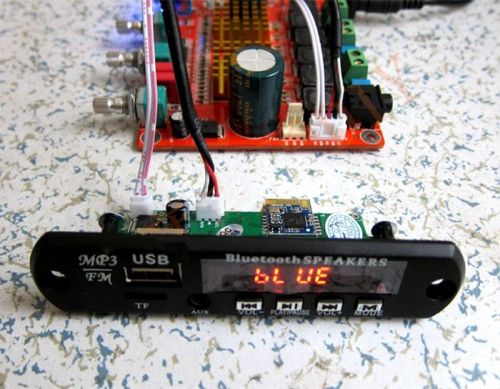

Arra jutottam, hogy a hangfal csatlakozásra rakok rca-jack-et, azt meg rákötöm a rádió aux kábelére, elvileg nem kéne annyira "szörnyűnek" lennie a hangnak.
Alapvetően így semmilyen erősítő funkcióra nem lenne szükség.Viszont ha normális a cucc hangja, akkor lehet rendelek belőle még és beindul a buhera.
Van otthon két régi hifi, aminek a tudása kazetta/fm rádió/auxban merül ki, de nagyon jól szólnak és egy ilyennel kiegészítve egész okosak lennének.Illetve van egy ipod dokkolós hangfalam, amiről leoperálnám a tetején lévő 30 pines apple csatlakozást és rákötném ezt.
Ezek a tervek mennyire reálisak?

Ideiglenesen használtam autóban egy ilyet, és bár nyilván nem hifi kategória, de szól úgy mint a legolcsóbb gagyi fejek - csak erősítő nincsen benne. Természetesen erősítőre kell kötni, ezek a hirdetők úgy hunyorognak hogy mindenféle hülyeségeket írnak
Meglepően zajmentes a kimenete, a rádió vétele is egészen használható, a bluetooth átvitele stabil és szintén nincsenek benne nemkívánatos zajok. Az MP3 részét nem nagyon használtam de villámpróba során a 30 gigás telemásolt USB-re dugott SSD-t másodpercek alatt megnyitotta és már játszotta is a tartalmát. Úgy rémlik hogy a könyvtárszerkezetet figyelmen kívül hagyva egy hatalmas playlist-et gyárt az összes talált lejátszható tartalomból és azok között lehet jönni menni - bár én ilyesmire tényleg csak átmeneti kényszermegoldásként használnám, lévén hogy eléggé macerás a keresgélés és butuska a kijelzője...

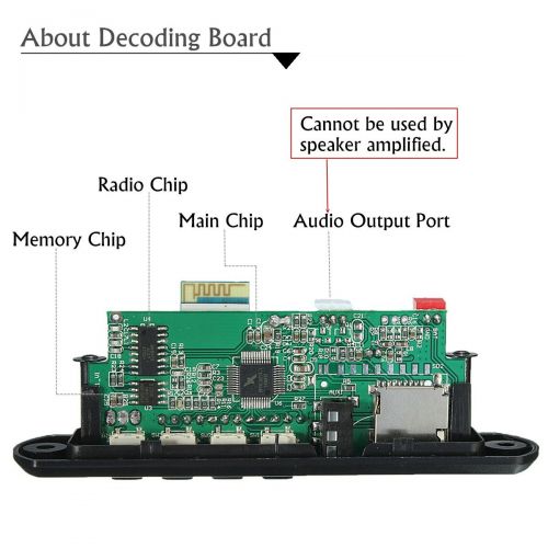

kjani18
Kernel
Zirowe #47217 üzenetére

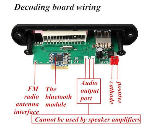

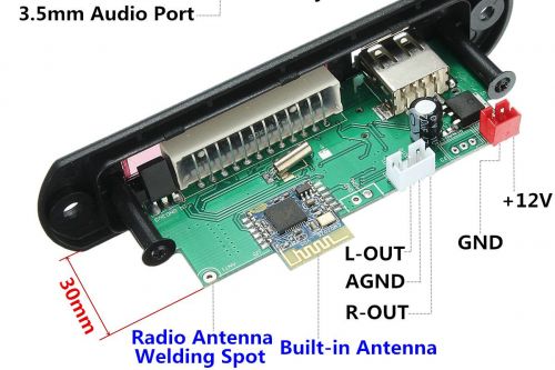

Az a felirat valami hülyeség lehet. Ha azt írná, hogy nem használható hangszóróval, erősítő nélkül (cannot be used by speaker not amplified?), azt még érteném.
Lehet, csak valami laikus tévedésből adódik, kereskedőknél előfordul ilyen.
Ilyenkor én keresni szoktam más eladóknál ugyanolyan árut, hátha valamelyik normálisabb infót közöl:
http://www.ebay.com/itm/351310075783
A szöveg itt sem marad el, de már kicsit eltérő a fentitől:
De az alsó képen már beköti egy erősítőre:
Itt van egy videó, az eszköz némileg eltérő, de hasonlan rádugja egy erősítőre:
Zirowe
Sziasztok, szeretném kicsit kibővíteni a kocsi rádiójának tudását.
Beépített gyári toyota rádió sima cd lejátszóval.
Neten találtam hozzá való aux csatlakozót, ez elvileg a cd changer csatlakozójába megy (ilyen úgysincs a kocsiban), a cucc úton van.Szeretnék rákötni egy opciókban bővelkedő lejátszót (microsd olvasó, usb bemenet és bluetooth), ki is néztem kettőt, ezt és ezt.
Probléma az, hogy egyiken sincs line out az aux jackhez.
Kerestem neten, de nem találtam olyat, ami mindenben megfelelne nekem és line outja lenne.A kérdésem az, hogy megoldható, hogy a fenti kettő közül vmelyiket rákössem az aux jackre?

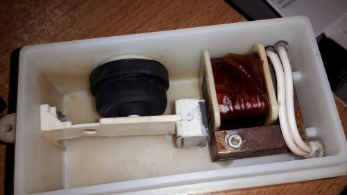

Kernel
Rivaul #47210 üzenetére
Nem hinném, hogy ilyet árusítanak, esetleg membránok, gumialkatrészek előfordulnak, javítóanyagként. De maga a típus is kifutott már szerintem.
Szemre történő vizsgálat kevés, az a biztos, ha multiméterrel méred magát a tekercset, kizárva így egyéb, külső szakadásokat.
Lehetséges opció még a tekercs megbontása, hátha található valami hiba a bevezetésnél, de ha belül szakadt, akkor már elvileg csak újratekercselni lehetne, már akinek megéri, vagy hobbiból elszórakozik vele.
De úgy látom, lehet találni ilyeneket olcsón a Vaterán is stb. légpumpa néven futnak.
Rivaul
Kernel #47204 üzenetére
A nyelv mozog könnyen de semmi. Szétkaptam de nem látok semmi kirívót. Se melegedés, se zizegés, semmi. Egy vékony szál kilóg a tekercsről a szigetelés alól de az nem hiszem hogy az esőtől lett volna... Gondolom ennek annyi akkor. Magába ilyen tekercset nem lehet venni?

Rivaul
Van nekem egy tavi levegőztetőm. Elég egyszerű szerkezet. Elvileg kint lehet hagyni mert nem nagyon ázik be. Nah a tegnapi égi harag után azonban csorgott belőle a bíz. Szétkaptam, megszáradt és beüzemeltem. Ment kb 2 percet és néma csend, azóta sehogy nem tudom életre kelteni. Megrozsdásodtak a lamellák ahogy látom. Tudok vele valamit kezdeni vagy kuka? -
