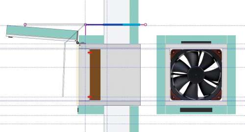

Egy szellőző ventilátornak a kültéri záró ajtaját szeretném nyitni-zárni természetesen belülről. Ezért kéne valami olyan megoldás, ami nem hagy lyukat a falon (mert ugye a szilikoncsöves ötletem pont betömné a lyukat) és nem árt neki az eső vagy a hideg.@Kernel:
Áh, alapesetben okés. De jelen helyzetben fölöslegesen komplikált. Plusz áramforrás, plusz fogyasztó.
Egy ilyen kis egyszerű szigetelt ajtóról van szó:
Ha jól tippelem, akkor a zárás részt még a gravitáció is megoldja majd magától... A nyitást meg ilyen esetekben pillangószeleppel oldják meg... Ami rendben is van. Csakhogy ahhoz állandó teljesítmény kell. Nálam meg épp az a lényeg, hogy az adott ventilátor tudjon folyamatosan kis fordulattal működni. Úgy meg nem lenne akkora ereje, hogy nyisson egy pillangószelepet.

Dany007
Nem fog?... Voltak / vannak kétségeim nekem is. Nem véletlenül kérdeztem rá.
De nem komplikált ez. Kicsiben már próbáltam ilyesmit, de lehet vízzel.
Elsődlegesen ott látom a problémát, hogy a két szilikon felület szépen összetapad majd. De igazából érdemi súlyt vagy terhelést nem kell elviselnie.
Csak szimplán "távolról" akarok nyitni-zárni egy kis 15cm-es műanyag ajtószerűséget elektronika nélkül. De legalábbis motorok / fogaskerekek szerelgetése nélkül.
Még ilyen sima zsinóros húzkodós megoldást tudnék elképzelni, mint egy reluxánál / redőnynél szokás. De az nem túl "elegáns". -
