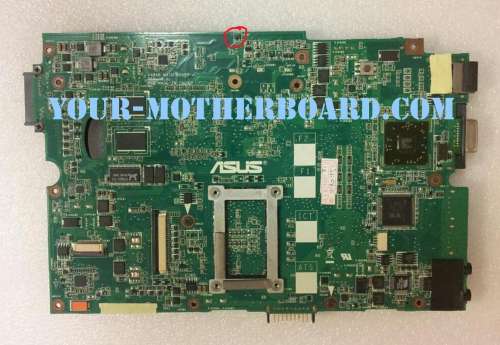

rostiron #45061 üzenetére
Elképzelhető, hogy ilyesmi, amit múltkor is linkeltem. Három láb:
Táp
Out (nyitott Drain)
GNDMágneses tér hatására a kimenet lezáródik GND-re. Ha ilyen gondom lenne, méréssel beazonosítanám először is. Elvileg a kimenet megszakítása elég lenne, vagy ha leveszed az egész alkatrészt, mert akkor előáll ugyanaz az állapot, mintha nyitott lenne a kimenet.
De célszerű úgy leforrasztani, hogy komplikáció esetén vissza is lehessen tenni. Főleg így, ha vaktában, mérés nélkül csinálod, mert akkor semmi nem biztos, semmi nem garantálható.

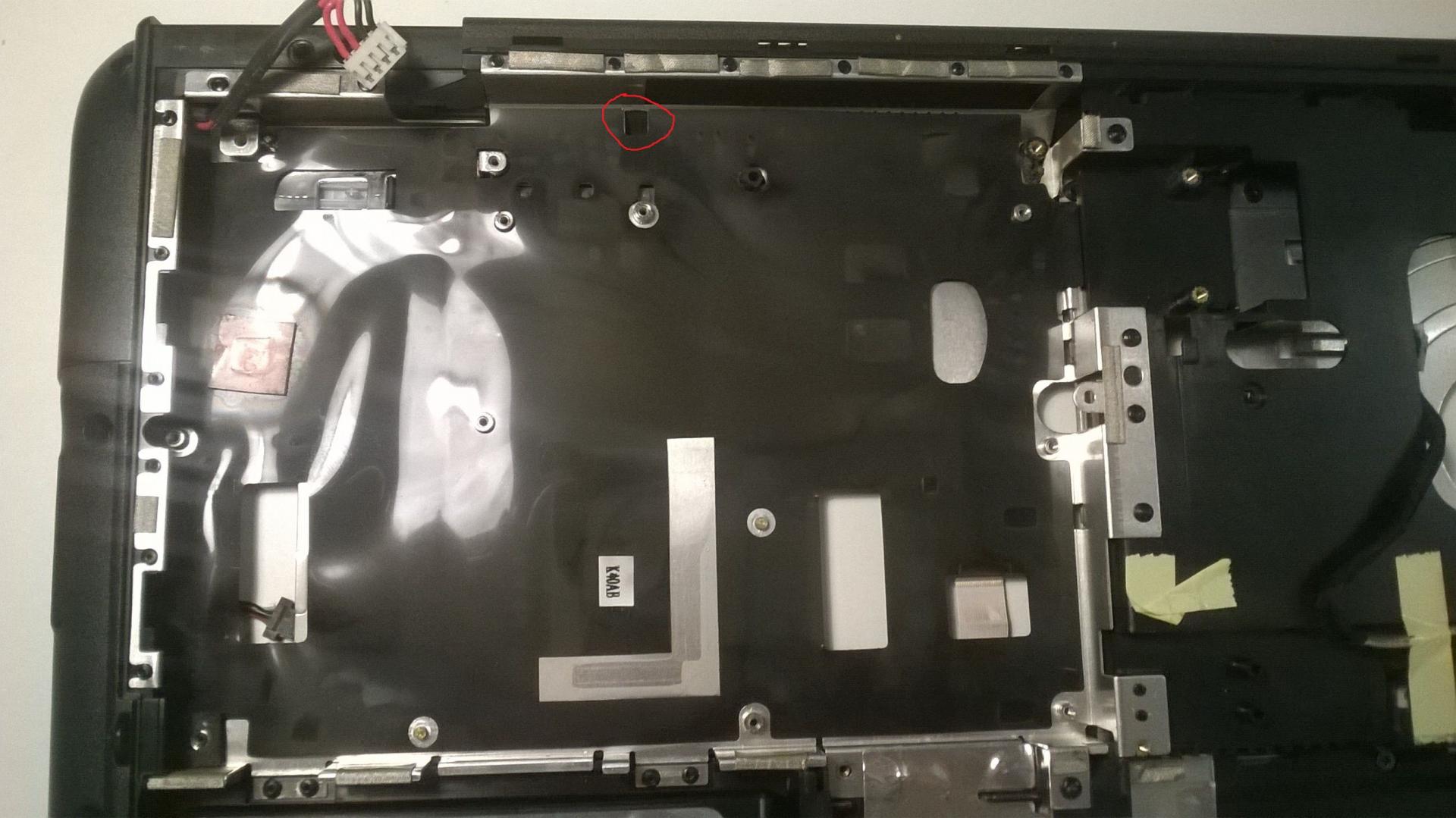

rostiron
Hatalmas segítségre lenne szükségem, régebben volt pár kérdésem egy asus laptopal kapcsolatba.
Szétszedtem és abban szeretnék segítséget kérni hogy be kéne azonosítani azt az alkatrészt ami a fedél lecsukásáz érzékeli. (Hall sensor vagy mi a fene )
Itt (#40573) kezdődött az eszmecsere. Most odáig jutottam, hogy a képen bekarikázott alkatrész van szerintem a mágnes alatt ha becsukom a lapost.
Az alkatrészre ha jól látom nagyító alatt K09UF van írva. Ez lehet amit keresek ???
Ki kéne mindenképp iktatni... Mit csináljak ??? -

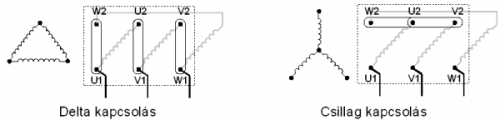

Kernel
PH-User #45045 üzenetére
Ha egyfázisú, segédfázisos motor lenne, annál elvileg csak két tekercs lenne:
Az U, V, W jelölés viszont arra utal, hogy ez egy háromfázisú motor:
Ez felismerhető arról is, hogy bármelyik két kivezetés között egyforma ellenállás mérhető. Gondolom, belül fixen van kötve csillag vagy deltába, ami utólag már nem módosítható, azért van csak három kivezetés.
Ha így van, akkor az egyforma tekercsek miatt szabadon variálhatod a bekötést, vagy jobbra, vagy balra forog:
Interneten talált rajzok.

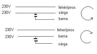

fero02
Ha a rajzot jobban megnézed, akkor egyszerre csak az egyik fele szükséges a működéshez, ugyanis a kondi segítségével tudod szabályozni a forgásirányát.
A kapcsoló szerintem sima 2 áramkörös kapcsoló, tehát fázist és nullát szakít meg. Lehet fel van rajta tüntetve, hogy melyik lábakon mit és hova kapcsol. De ha nincs, akkor multiméter szakadásvizsgálójával ki tudod sípolni.bim: első körben relét kimérni. A motor kapocslécén megnézni a tekercsek kivezetéseit, hogy nincs-e elégve. Ha eddig okésnak tűnik, akkor kondit és relét lekötni (előtte fényképet csinálj róla, vagy rajzold le hogyan volt bekötve) és a tekercseket megmérni. Ha ez is ok, akkor csak a kondi lehet szar, de kérdés mi füstölt.

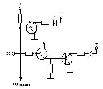

DonThomasino
Weller TCP fűtés visszajelző led.
Régebben már beszéltünk a témáról de vagy túl
bonyolítottnak vagy túl dárgának tartottam a megoldásokat.
Kérdése az lenne ez jól működhet így, feszültség vesztés nélkül?
[link]próbáld meg reed relével megoldani: az üvegtestre rézhuzalt tekersz és a páka áramát ezen vezeted keresztül.A reed relé érintkezői kapcsolják a ledet.
Mikor fűt a pákád az áramtól átjárt tekercs mágnesezi az érintkezőket és zárják a led áramkörét.lásd rajz -

Batman2
Átalakítottam a PHM által rajzolt kapcsolást PNP tranzisztorokra, mivel van még a kapcsolás másik részében egy 555-ös is, ami NPN-esekkel megépítve nem működött.
Az 555 hajt meg egy harmadik jelző fényt, amit a villogtatás mellett kapcsol is, a bemenetet a reset lábára adva.
Az NPN-esek lehúzták a bemenetet 0,7V-ra, ez meg nem kapcsolja az 555-öt (hülyeséget csinál).Mostmár jó a kapcsolás, Köszi mindenkienek a segítséget !
Üdv.
