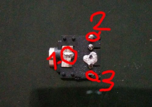

beloadjoker #47159 üzenetére
A rajzon 1. a GND, 2-3 a bal-jobb csatorna.
Ha a 2-3 pontot összekötöd, mindkét bemenet kap jelet, de amennyiben csak egy kimenet van rákötve, hiányos lesz a zenei jel, hiába szól mindkét hangszóró.
A kimenő négy szál vezetékből viszont (amiről már szó volt), csak akkor szabad kettőt összekötni GND gyanánt, ha azok eleve közösek, különben tönkremegy a fejhallgatóerősítő, amennyiben hídvégfokról van szó.

beloadjoker
még annyi hogy most a hang mono, esetleg úgy nem kaphatok valami "ál stereot" ha 2-es és 3-as pontot összekötöm? Tehát az egyik vezeték megy az 1-re a másik meg menne a 2-3-ra a bl headsetből
beloadjoker
Közben kipróbáltam, működik
/A bt headset hangszórója helyére kötöttem be a jack aljzat 1-es és 2-es pontját/

beloadjoker
Közben kicsit játszottam rádugtam telót nyomtam zenét meg egy hangszóróra forrasztottam vezetékeket és próbálkoztam szóval akkor kapok hangot ha a hangszóró vezetékeit így érintem hozzá a pontokhoz:
1-2
1-3
2-3
Gondolom ennek visszafelé is kéne mennie, szóval ha a bluetooth headset vezetékeit amik a hangszórójára mennek mondjuk az 1-2-re kötném akkor elvileg jónak kéne lennie?
És még egy kérdés tehetek kárt a bl headsetben ha ezt próbálgatom? /zárlat?/ -

Kernel
beloadjoker #47156 üzenetére
Adott négy szál vezeték a fejhallgatóhoz. Meg kell nézni, hogy ezek között van-e olyan két szál, ahol a bal-jobb oldal között 0 ohm mérhető.
Ha ilyen található, az minden bizonnyal a táp negatív pontjához képest is 0 ohmot mutat. Mérés idejére az akku ne legyen rákötve az áramkörre.
beloadjoker
Kernel #47155 üzenetére
Köszi, megmondom őszintén az akksis részt értettem de ami a jackre vonatkozott azt nem nagyon :/
mérnökinfóra járok de HVA-val még szenvedek sajnos /hardverek villamosságtani alapjai..../
szóval esetleg valami step by step utasítást kaphatnék?
/van multiméterem szóval ha elmondod mit mérjek akkor megcsinálom/ -
Kernel
beloadjoker #47154 üzenetére
A fejhallgató meghajtása szempontjából tisztázni kell, hogy a végerősítő hídkapcsolásban, földfüggetlenül működteti azt, vagy közös GND pont van. Ez kiderül ellenállásméréssel is, ha valamelyik vezeték közös a két oldalon.
A hídkapcsolást azért szokták alkalmazni, hogy a rendelkezésre álló kevesebb tápfeszültségből is kinyerhető legyen a megfelelő teljesítmény, az adott terhelőimpedancián.
A 3,7V-os Li-ion akku véletlenül nagyon jól helyettesíthető 3 db soros 1,2 V-os akkuval, a töltő is jó hozzá. Li-ion akkut 4,2 V-ra tölti a saját töltője. 3,7 V a névleges / átlagos feszültség.
A másiknál 1,2V a névleges és kb. 1,4 V a töltési csúcs. 3 x 1,4 = 4,2.
Ez a gyakorlatban működik, én is töltöttem már 3 db soros 1,2 V-os akkut 4,2 V-os Li-ion töltővel, gond nélkül.
Az nem probléma, hogy több az Ah-kapacitás, legfeljebb tovább fog tartani a töltés (az eredeti töltővel), viszont több energiát tárol, így tovább fog működni az eszköz.
beloadjoker
Van egy bluetooth headsetem ami eltört, /ráléptek/ szóval a ház tropa de működik, ezért arra gondoltam hogy kihangosítónak zenét lejátszani vezeték nélkül jó lenne, szóval a fülhallgató hangszórója helyére szeretnék egy jack aljzatot forrasztani, ebben kellene segítség, hogy mit hova kellene forrasztanom, ugye a hangszóróhoz csak kettő vezeték megy ami látszik a képen a jack aljzaton /ami egy walkmanből van/ pedig több pont van, szóval ebben kellene a segítség, a képeket csatolom, ha tudtok segítsetek
Ja és még egy dolog, ez a headset kb egy éve enm volt bekapcsolva vagy feltöltve csodálkoztam is hogy még jó az akksija de ha tönkremegy akkor mivel tudnám helyettesíteni? mert ez 3.7V 85mAh én tölthető ceruzaelemekre gondoltam /AA vagy AAA/ de azzal nem igazán jön ki ez az érték :/ /1.2V*3=3,6V és sokkal több mAh ugye sorba kötném de akkor is AA esetén kb 1200-3000mAh, AAA esetén kb 1000-2000mAh/Képek: [link]
