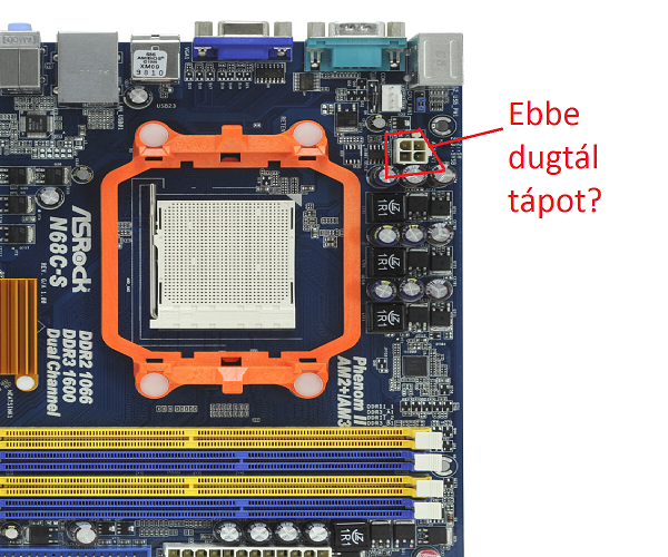

mezis
Egy feszültségmérővel mindenképp ellenőrizd a bekötést.
A PC-től érkező, bizonyára kapcsolt +5 V.os ágat már nem kellene kijuttatni az USB A Female csatlakozókra.And: Hiába tud kiadni 500mA-t, ha a hosszabbító kábel kb 0,4 Ohm/m-es ellenállásán "elfogy" a feszültség egy jelentős része.
Egy mobil internet stick kb 300mA-ert vesz föl, egy TV tuner 500mA-t. Egy ilyenhez én is külső tápegységgel viszem az áramot az 1m-es hosszabbító kábel végére. A mobil internetes stick-emhez meg magam gyártottam le az 1,5 m-es USB hosszabbító kábelt, lényegesen vastagabb tápvezetékkel. -

Tubi2
csabyka666 #47630 üzenetére
Tudni kéne az előéletét. Mi történt vele? Első tulaj vagy? Egyszercsak ezt produkálta?
Üdv mindenkinek!
Van nálam egy AsRock N68C-S UCC alaplap, amit képtelen vagyok elindítani. A bajok ott kezdődnek, hogy rádugom a tápot, áram alá helyezem a lapot, a billentyűzet LED-jei felvillannak, de a lap nem indul, a ventik sem pörögnek fel. Ami furcsa, hogy a PCI slotba tettem egy POST kártyát, és az azon lévő 4db LED-ből 1-nek világítania kellene, de semmi aktivitás. Az alaplapi USB-be dugtam egy USB-s lámpát, az viszont világít, ha bekapcsolom a tápot.
A táp biztosan jó, de kipróbáltam egy másikkal is, ugyanaz. Szemre teljesen jó a lap, sehol egy égés, kondik épek, még csak el sincs színeződve a panel, hogy esetleg túlmelegedett volna. Gyári szaga van.Néztem procival, proci nélkül, memóriával, memória nélkül - ugyanaz. Próbáltam 20 és 24 pin-es tápcsatival, de semmi.
Van valami tippetek? Mit nem próbáltam még? Hol kellene nekiállni? Egyáltalán, van esély arra, hogy életre keltsem?
