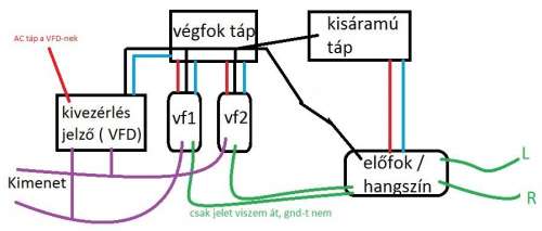

CPT.Pirk
Jómunkásember
No megcsináltam a módosításokat, ahogy beszéltük. Viszont semmi sem változott.
Ha az előfok össze van kötve a végfokkal, akkor zúgás van. Ha a jel vezeték földjét is összekötöm a kettő között, akkor jóval nagyobb a brumm.
Annyi biztos, hogy az előfok, hangszín, bemenet választó, stb. panelok tápjai és földjei gyárilag láncba vannak kötve, 4 külön álló panelen elszórva. Ráadásul ezek a panelok valahol rá vannak kötve a fém vázra, talán a kezelőszervek fém burkolatán keresztül. Nem egyszerű...
Viszont annyi biztos, hogy a hálózati védőföld rákötése a fém vázra nem okoz semmilyen eltérést. Szóval valószínűleg nincs köze a fentiekhez.
Kernel
CPT.Pirk #45501 üzenetére
Ha a bemeneti csatlakozók GND-je szigetelt a fémháztól, akkor a fémház mehet a táp GND-re is. Tulajdonképpen mindegy, csak hidegítve legyen, és csak egy ponton.
Ha nem szigetelt, akkor legjobb, ha csak a bemenetnél van testelve, sehol máshol.
Fentiek azonban a házibarkácsra vonatkoznak, így a legegyszerűbb elérni a zajmentességet. Gyári konstrukciónál úgy van kikísérletezve, hogy jó legyen, normális esetben azon nem kell semmit változtatni. Más a helyzet persze, ha eleve átalakított szerkezetről van szó.
Vannak egyébként erősítők, például a szabadtéri hangosításban, stúdiótechnikában, ahol a GND-védőföld kapcsolat megszakítható, épp a földhurok elhárítása érdekében. De azt elvileg szakember állítja össze, aki ilyenkor gondoskodik róla, hogy a földelés, illetve érintésvédelem más úton biztosított legyen.

A kerettel mit csináljak? A bemenetek testével nincs összekötve, őt egyedül a védőföldre kellene rákötnöm?
Kernel: igen, itt is a phono mellett van. Nézem a linkjeidet.
