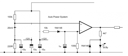

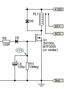

Ha a bemenetnél az előerősítést, kimenetnél a relé illesztését leszámítom (amire a PIC-nél is szükség van), maga a műveleti egység minimális ezeknél is.
Például innen törlöm az elejét, csak ennyi marad:
Vagy például ebbe is beletörölgettem, maradt a komparátor, osztó, tápszűrőkondik, diódás csúcsegyenirányító, ahol az ellenállás és kondenzátor változtatásával elég könnyen belőhető a kívánt késleltetés:
