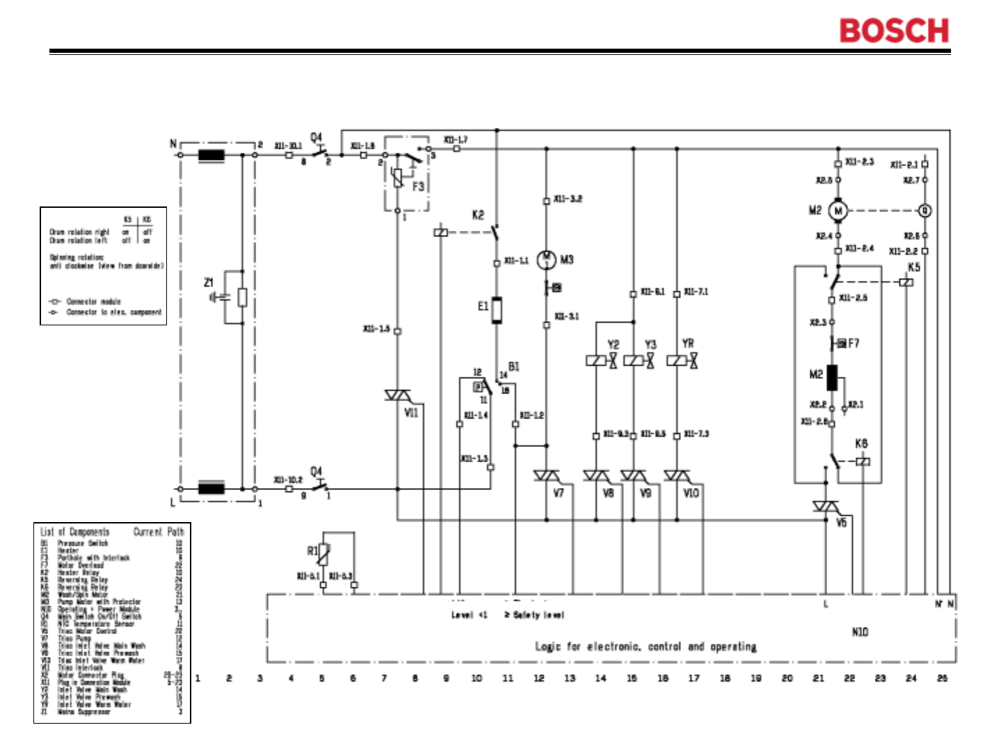

Számomra már az is abszurd, hogy aki autóvillamosságban otthon van, feltesz ilyen kérdést, de szerintem ez nem lehet tanult szakmád, inkább házibarkács. Gyújtáskapcsolón hogyan igazodsz el?
Azt is nehéz lenne elhinni, hogy egy autóvillamossági szerelő nem tudja a különbséget DC és AC között. Itt nincs pozitív és negatív. Fázis van és nulla, az is esetleges.
Rákerestem mosogatógép rajzokra, hamar kiszúrtam egy érdekes példányt (az adott esetre érdekes).
Két kapcsoló megszakítja a hálózatot, egy harmadik hőkioldóval van ellátva, tehát zárlat esetén kiold. Lehet, hogy nincs baja a kapcsolónak, zárlatot kell keresni, lehet motorhiba is.
Három kapcsoló véletlenül összesen 6 db érintkező:

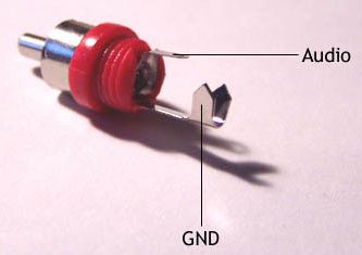

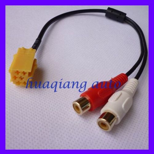

a melynyomohoz egy GND es jel.
Nem nagyon lehet érteni, sztereó vonalkimenet szokott lenni, ami persze felhasználható "mélynyomóhoz" is, vagy normálisabb nevén mélysugárzóhoz, illetve annak erősítőjéhez, ami lehet hídba kapcsolt is, 1 db hangszóróval a végén.
Az árnyékolás (GND) mindig körülveszi a jelvezetéket, tehát az RCA-csatlakozón is belül van a jel, külső az árnyékolás.
