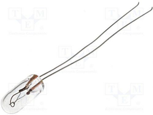

60 mA-es található interneten. Kis türelemmel biztosan a másik is felbukkanna.

Nem gondolkoztál 3mm-es LEDekkel való helyettesítésen? Azokkal az örökkévalóságig megoldanád a gondot. Például.... Az egyenáramú táplálás kapásból adott autóban. Valami pici SMD ellenállások még begyömöszölhetők sorba kötve.

Segítséget szeretnék kérni.
Van egy 16 éves Nakamichi autórádióm,amiben kiégtek a gombok és az LCD képernyő háttér világítása.Ezeket szeretném kicserélni.
Sajnos elég érdekes izzók vannak benne.
10db 8 voltos,60 milliamperes forrasztható lábú rizsszem, átmérő 4mm
2db 8 voltos,100 milliamperes forrasztható lábú rizsszem, átmérő ~5mmNem nagyon találok olyan üzletet itthon,ahol elérhető lenne ilyen izzó.
Tudnátok esetleg tippeket adni,hogy melyik üzletben keresgéljek?Ebay-en ugyan találtam,de csak az USA-ban.Vagy,ha valakinek van otthon ilyen izzója,akkor tőle is szívesen megvásárolnám.A segítségeteket előre is köszönöm.
