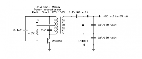

Barret001
Sziasztok! Nem tudna valaki egy rettenetesen egyszerű feszültség többszöröző rajzot?
Egy olyan kellene hogy egy teljesítményoszcillátor,és egy tekercs kombinációja! Csak 2-3A kellene a kimeneten. (már amikor a bemenetből lehet ennyit előállítani)
Nem kellene nagy lépcső,1:3 már tökéletes lenne! Csakis analóg,és SZABÁLYOZATLAN érdekel!
Néhány alkatrészből álljon lehetőleg. Előre is köszi! -

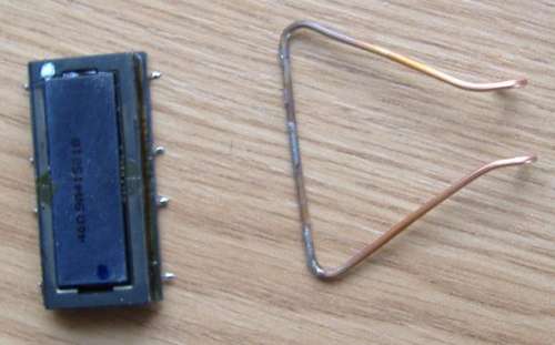

llaszlo #44698 üzenetére
Sokat számít a megszokás. Én a pillanatpákához vagyok szokva, régen a rádiószervizben is (rádió-magnó-lemezjátszó, később videó is) mindenki ilyet használt, TV-s kiszálláshoz is adja magát.
Szűk helyekre, alkatrészek közé is jól befér. Annak dacára, hogy egy trafót kell vele együtt emelgetni, engem ez soha nem zavart. A korábban barkácsoláshoz használt Minifor 20W pákához képest sokkal jobban bevált.
Nagy előnye, hogy nem kell állandóan izzasztani, de amikor kell, azonnal használható. Megfelelő méretű heggyel gond nélkül forrasztató vele például egy tuner kitört koax. csatlakozója is. Ilyen kitört tunerekkel (megrántják a kábelt takarításkor) szoktam találkozni, amit laikusok gányolnak, ragasztgatnak, általában szintén pillanatpákával, de nem nagyon megy ez nekik, pedig szépen meg lehet csinálni.
Hűtőfüles, bordával együtt beforrasztott IC-hez akár felére rövidített huzal is szerelhető, amitől megugrik a teljesítmény, mégis annyira strapabíró a páka, hogy nem tud tönkremenni. Finomabb munkához lehet rá tenni vékonyabb vagy hosszabb helyet is, akár speciális alakra is hajlítva.
A lenti csak egy példa, invertertrafó egyszerű levételéhez, de voltak már egyéb formák is. Hőfokot magamnak szabályzom, így akinek van hozzá érzéke, nem tudja szétégetni a dolgokat.
Régen mentek a Funai TV processzorcserék, helyszínen. Dróttal összetesteltem a hegyet a készülékkel, nehogy valami impulzust kapjon az IC, reszelt végű injekciós tűvel elválasztottam 42 apró lábat, be az újat, és minőségi munkáról beszélek, nem gányról.
Katonaságnál, híradós műhelyben a kattogós Weller volt, először szokatlan volt, de idővel arra is ráállt a kezem. Nem csak javításhoz, fusiban barkácsolt NYÁK-építésekhez is, szintén minőségi munkát tudtam vele végezni.
Csak a Weller szabályozta magát, míg az általad linkelt nem szabályoz, emiatt túlmelegszik, valószínűleg. Ha égeti az ónt, nem lesz szép a forrasztás. Egyik vélemény róla, elég hozzáértőnek tűnik:
A páka kábele indokolatlanul vastag, nagyon merev, így nehéz precíz munkát végezni vele.
A páka hegyét tartó csararok feje nagy, rendszeresen útban voltak, ráadásul átmelegszenek, így megolvasztják amihez hozzáérnek..
Hőmérsékletszabályzása szerintem nincs. Fél órás munka során már a markolat is zavaróan átmelegedett.
Az állványa túl könnyű, borulékony, a szivacs túl vékony.
Szerintem tartalék pákának elfogadható, az ára pedig nagyon jó, de komolyabb munkákhoz alkalmatlan.Mindez nem zárja ki persze, hogy kezdetnek megfelelhet.
