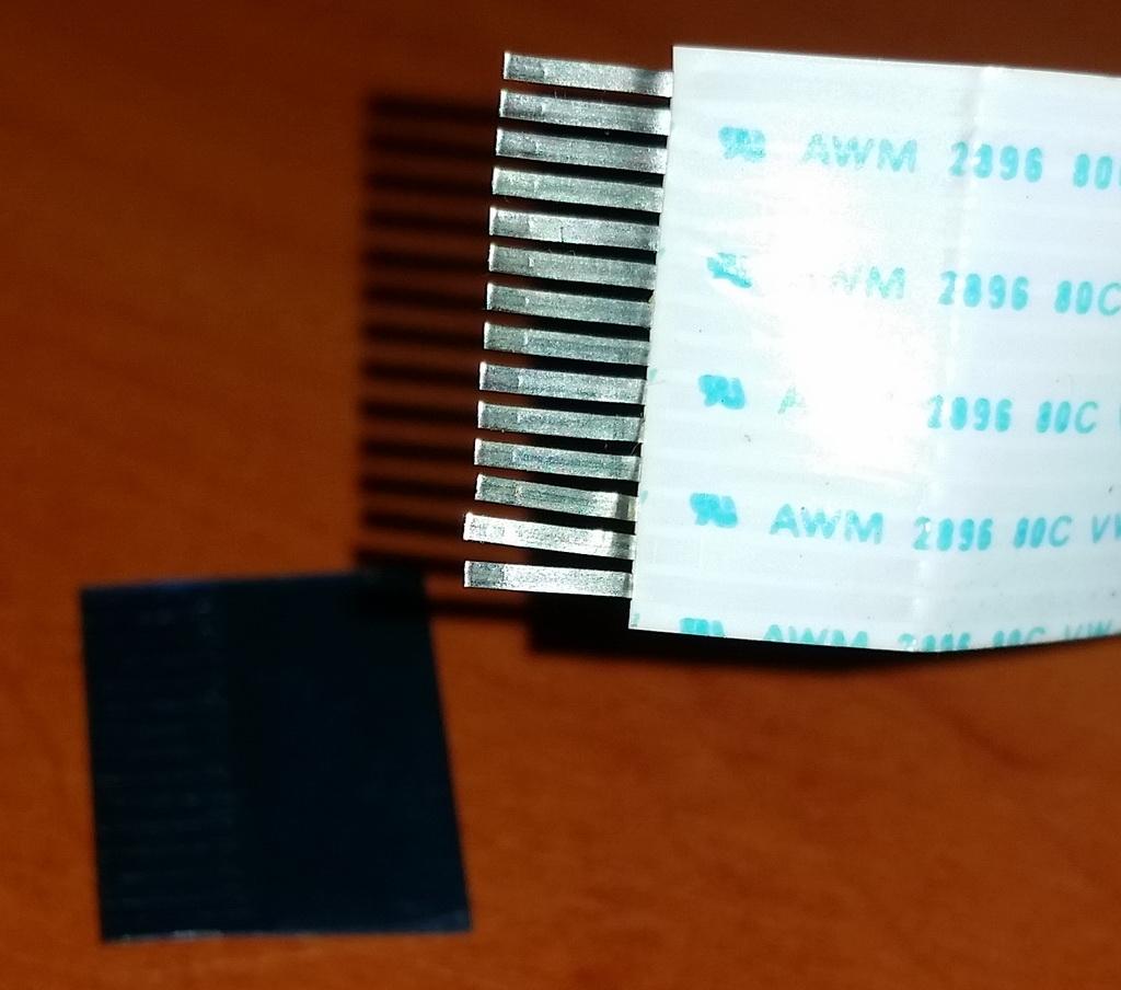

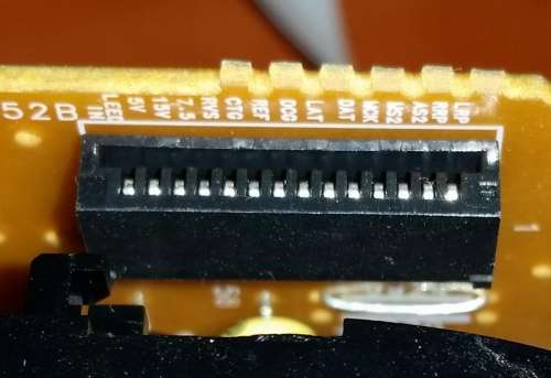

No várj! A JTAG-nak ugyanúgy kell konnektor, és az általában egy tüskesor vagy pad (ónozott vagy réz felület) a NYÁK-on. Itt jól láthatóan középen van a készen vásárolt CPU - flash - RAM kombó, és én azon nem túl sok dolgot fedeztem fel így elsőre. Csupán egy Android feliratot szúrtam ki.
Linkelnéd a kábelt/szoftvert, amit találtál? -

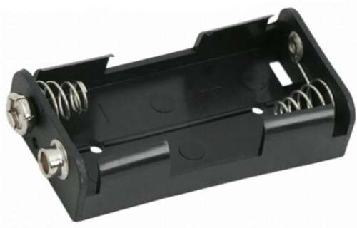

Kernel
dewil666 #44393 üzenetére
Véletlenül nekem is van egy ilyen mérlegem, és valóban kellemetlen, hogy a 3 V-os gombelemet aránylag hamar leszívta, azonban én másképp oldottam meg.
Szétszedés után a belsejében helyeztem el egy elemtartót, 2 db AA alkáli elemmel.
Nem tudom, hogy 2 vagy 3 év telt el azóta, de a mérleg működik. Így nem igazán nevezném hátránynak, hogy az elemcseréhez (majd valamikor) szét kell szerelni a mérleget. Viszont továbbra is mobil, nincs tápegységhez kötve.
Ilyesmi, csak az enyém vezetékes:
Egyébként az érdekesség kedvéért, személymérleggel is így jártam, ami egy üveglapos formátum, alján lapos műanyag tokban van az elektronika.
Ebbe egy régi mobiltelefon Li-ion akkuját építettem, ami épp elfért benne. A gombelem üregébe vezettem ki két szál drótot, ahol majd a töltővel rá tudok csatlakozni, de ez is nagyon megmakacsolta magát, mert azóta nem akar lemerülni.
Ez amúgy 2 db 3 V-os gombelem részére tartalmazott üreget, de már gyárilag is csak 1 db volt bekötve. Mivel úgy nézett ki, hogy 3V vagy 6V mindegy neki, ezért próbálkoztam a Li-ion akkuval, ezzel is rendesen működik.

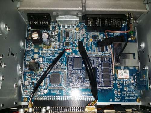

Nem mindennapi lesz a dolog, de hátha van itt egy két szaki aki tud nekem okosat mondani rá.Adott egy Navgear DSR-N 270 2din méretű autós navi.
Hibásan került hozzám Németországból. Számlája ugyan megvan de már látszik hogy volt szétszedve és forrasztás nyoma is látszik rajta. A számlán igaz "refurbised" is fel van tüntetve, így nem tudom hogy ott cseréltek e benne alkatrészt, vagy esetleg már utána nézte valaki.
A lényeg az, hogy úgy néz ki a feszültségek eljutnak az MCU-ig( STM32F100 ) viszont onnan már nem megy tovább. az előlap és a bekapcsológomb irányába se semmi.
A NYÁK-on át lett már mérve minden, és egyre nagyobb a gyanúnk, hogy egy elrontott firmware frissítés lesz a háttérben és azért nem működik a készülék. Ez a készülék csak a németeknél terjedt el, de a bele mint minden egyébnek full kínai. Mivel nem lehet globálisan kapni, szinte 0 infót találtam róla a neten, az alap dolgokon kívül (firmware, user manual stb) nincs más hozzá.
Valamilyen módszerrel életre lehetne kelteni a kicsikét, vagy jó lesz szobadísznek?Megfordult a fejemben, hogy írok a forgalmazónak (gyártó sajnos nem ismert, gondolom egy csájníz cég a sok közül) hogy segítsenek, de szinte biztosra veszem, hogy nulla segítséget fogok tőlük kapni, esetleg felajánlják, hogy baromi sok pénzért megcsinálják ha elküldöm, vagy épp megmondják vegyek újat, de kétlem azt is, hogy esetleg adnának egy szerviz manuált.

Gyula84
hali
valaki felismeri ezt a készüléket? csak ekkora képem van róla

Annyi kiderült, hogy az R624 ellenállás a Q608 tranyónál szakadt volt. Pont volt itthon 10ohm/0.25W. Cseréltem és most odáig eljutok, hogy világít a led, illetve bekapcsoláskor a display is működik.
Most egy mechanikai problémám akadt. Össze akartam csatlakoztatni a modulokat és a szalagkábel szétesett. Levált az a kis lapka az erekről, amivel a csatlakozóba tudtam helyezni.
Lehet ilyesmit kapni? Vagy valahogy javítani? -

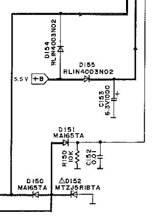

#68216320 #44299 üzenetére
Valami lehúzza a feszültséget, amit normális esetben a D152 (valószínűleg 5,1 V-os) zener fog meg, de ha az zárlatos lenne, akkor inkább 0 V-ot mérnél, persze attól még ellenőrizhető.
De az is lehet, hogy a D150, 151 katódja van lehúzva földre, egyszerűen azért, mert nem kap tápot a többi áramkör, így ráterhel. Az anódon pedig lehet nagyobb feszültség, de inkább 1 V alatt, ez normális.
