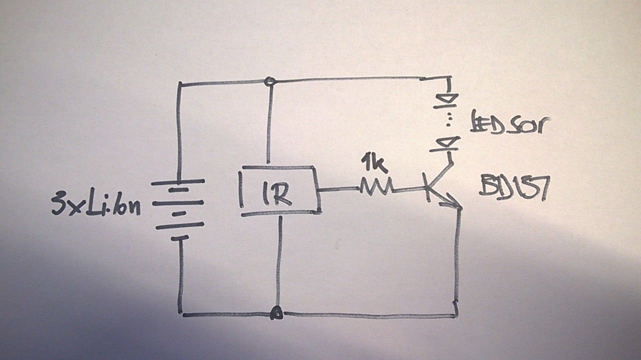

Jó esztendeje fungál itthon cipősszekrényben egy kb. 120 centis szalag 3 lítium cellával. IR érzékelő kapcsolgatja egy ellenállás és egy tranzisztor segítségével.
Túlmerülés meg se fordult a fejemben. Elég jel az, amikor már gyengén viklágít.

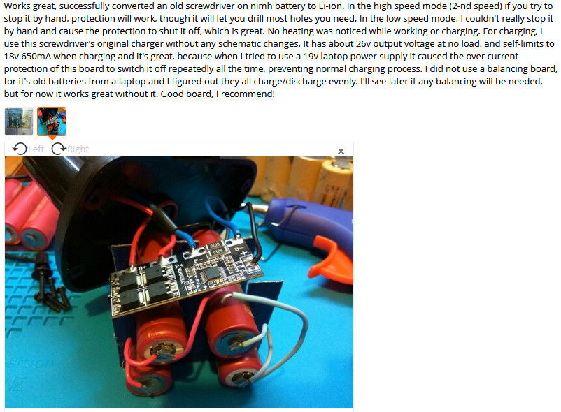

Később láttam, azt a panelt szerszámgéphez is bekötötték, kézzel lefogva aktiválódik neki a túláramvédelem. Viszont elköveti a hibát, amit páran félreértenek: a védelem nem töltőáramkör.
Az eredeti Ni-Cd töltőt használja hozzá és a védelmi panelra bízza a lekapcsolást, tehát amikor már túltöltődik, 4x4,25 V-ra. Ez pedig így nem korrekt:

Ezt így nem lehet tudni, hogy milyen védelem van benne, de a töltőkben nem jellemző olyan elkülönült védelem, mint a példaként említett, kombinált TP4056 panel. A töltőknek egyébként is gond nélkül kell kezelni védett cellákat is.
De ha darabonként töltöd, az más, én arra gondoltam, amikor egy 16,8 V-os CC/CV töltő viszi az egész telepet.
Balanszereknek léteznek kifinomultabb megoldásai, amiről én is csak olvastam, de amit így kapni lehet készen, ezek csak túltöltésre reagálnak, 4,2 V felett.
Kernel
4S védelmek kaphatók, de ahogy írtam, ezek csak figyelik az akku feszültségét, a merítésbe nem szólnak bele. Nem is kell, csak az a dolga, hogy egyik cellát se engedje 2,5 V alá merülni.
Ha már van védelem, töltéskor sem érdemes kikerülni, mert a töltő meghibásodása ellen is véd.
Kivéve olyan eseteket, amikor van például egy védelemmel ellátott TP4056 panel, az már a védelmek ismétlődése lenne, ilyenkor töltési "zavart" is tapasztaltam már.

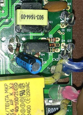

Ami az alkatrészen van, az SMD-kód, ami a panelon van, az pozíciószám.
A videón másképp van, látszik 2 ellenállás is, ami a tiéden hiányzik:
Erre írtam, hogy a D1-D4 Zener-diódának néz ki ("füle" van a katódon), ami a kapacitív táplálások jellemző határolási trükkje. Ellenállást pedig áramkorlátozóként szoktak beépíteni, mert a kapacitív előtét nem véd a bekapcsolás impulzusától, ha véletlenül pont a csúcson kapja el a szinuszt.
Neked az áramkorlátozó hiányzik, mert lehet anélkül is, csak nem illik. Az is lehet, hogy emiatt ment tönkre a sárga kondi vagy valamelyik dióda.
Kernel
Ha a sárga kondenzátor nem a fázis és nulla közé kapcsolódik (ahogy elsőre tűnt), hanem azon keresztül megy a fázis a Graetz-hídra, aminek két tagja Zener-dióda (fülek látszanak is), akkor viszont kapacitív előtétes tápról van szó, a kis tekercs pedig nem trafó, hanem csak a szűrést szolgálja.
Miután nem látom a kapcsolóüzemű táp egyéb alkatrészeit sem, hacsak nincs a panel túloldalán.

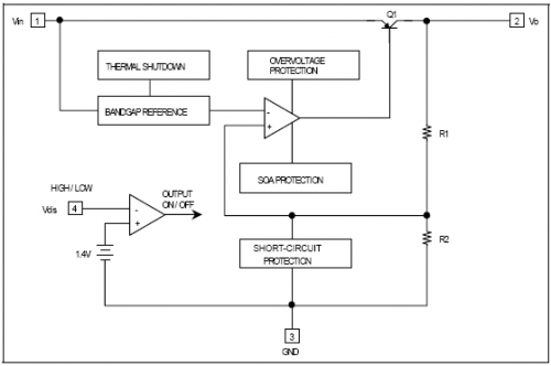

Ezt a 300Ft-os IC-t hol akarták 900-ért eladni? (mondjuk lomexben is lesz majdnem 400, mire a kasszához érsz, a csomagbontási kőccség miatt)
Peter789
#22145024
Kernel
Kernel
A klasszikus 78xx széria hátránya, hogy emitterkimenetes, ahol a B-E átmeneten eső feszültség, valamint a vezérlés kapcsolástechnikája miatt 2-3 V bemenő többletet igényel.
Létezik azonban ma már kollektorkimenetes, Low Dropout szabályzó is, aminek 0,5 V is elég:
http://www.hqelektronika.hu/category/stabilizator_ic_kapcsolhato
Tehát ezek kapcsolhatók, vagyis van egy 4. lába, amivel ki/be kapcsolható. Vagy létezhet 3-lábú is, de azt típusra nem tudom. A fent linkeltek közül, ha kiválasztod a megfelelőt, nem árt ellenőrizni a PDF doksit is, hogy biztosan Low Dropout fajta legyen, bár elvileg ezek már mind ilyenek:
