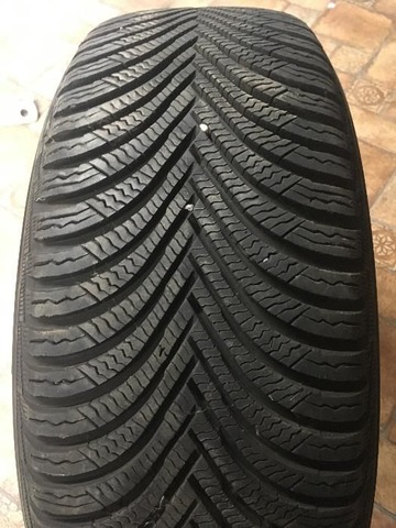

Sziasztok! Tegnap kaptam egy defektet egy kb. 9 hónapos Michelin CCvel... Elvileg van rá egy év gyártói garancia. Érdemes ezzel próbálkozni, vagy totál felesleges? Ha igen, milyen lépéseket kellene tenni? Illetve elég lehet most egyetlen új gumit venni, ha mégsem jönne össze? (kb. 9 hónap különbség lenne köztük.)
