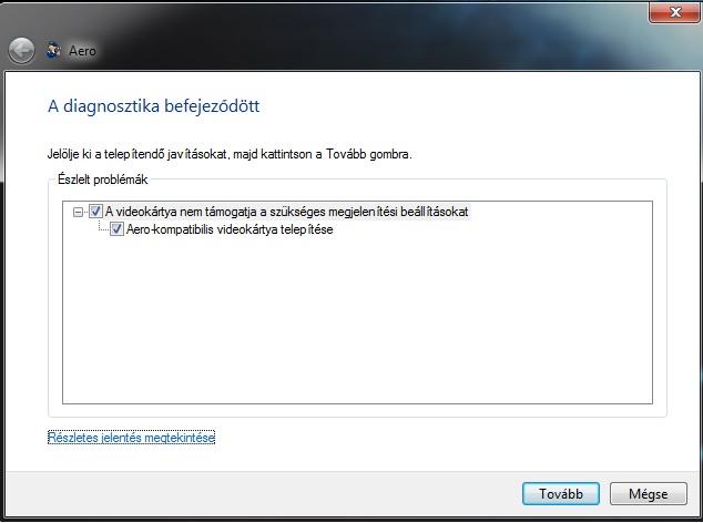

337.88 at is visszatettem, de semmi.
ugyan ez a hiba....az egész ott kezdődött, mikor a legelső 970/980-as "frissítést" feltettem valami megfontolatlan hülyeségből... akkor kiírta, hogy nem észleli a 970/980at a gépben... na azóta halt meg a gépem... még október előtt nem sokkal.
fosok, ebből oprendszer reinstall lesz -.-

És a korábbi drivert vissza sikerült tenni?

A DDU használata lehet, hogy hiba volt.
Nálam sem volt hibátlan a driver telepítése elsőre. Letöltöttem az NV oldaláról és tiszta telepítéssel próbálkoztam, de a telepítő a régi illesztőprogram eltávolítása után nem telepítette fel az újat és ezt jelezte is a végén. Azonban a Windows alap driver feltelepült magától és kérte a gép újraindítását.
Újraindítás után eltávolítottam az Experience-t (mert ez is lehetett a hiba forrása) és újra elindítottam a telepítőt (ismét tiszta telepítés). Így már hibátlanul felment az új driver.
Nem az volt a problémám, mint neked, de így megoldódott a hiba. Soha nem használok a DDU-hoz hasonló programokat, mert szerintem több kárt okozhatnak, mint hasznot.
Próbáld meg a tiszta telepítést (ha eddig nem úgy csináltad), hátha ez segít. -
