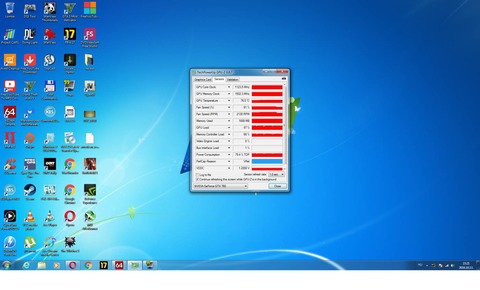

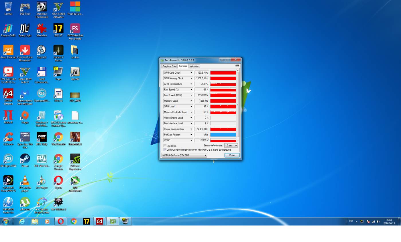

Minden teljesen rendben van, afterburner mindig fut a háttérben és figyelni is szoktam, de minden teljesen alapon van. Egyszer néztem meg, hogy kb mit bír a kártya, de már akkor sem fázott a kártya
Hűtéssel minden rendben, szóval nem tudok rájönni, hogy mi lehet az egész oka...
A kártya nem lóg, itt a képen még csak az első indítás volt, utána egy darab dróttal a kártyát hozzákötöttem az oldallaphoz és az szépen feszesen tartja
Ma pl 1 órát ment csgo és 62°felé nem ment a kártya és max 40%-on volt a venti ami kifejezetten jó az előző állapothoz képest
