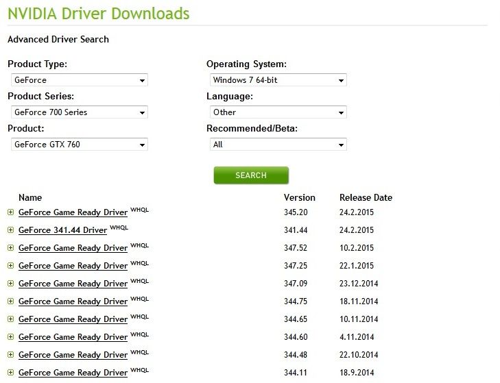

GTX 770-em van és azzal kapcsolatba kérdeznék, hogy most 344.75-ös driver van fent. Megéri frissíteni a legújabb driverre vagy már felesleges?

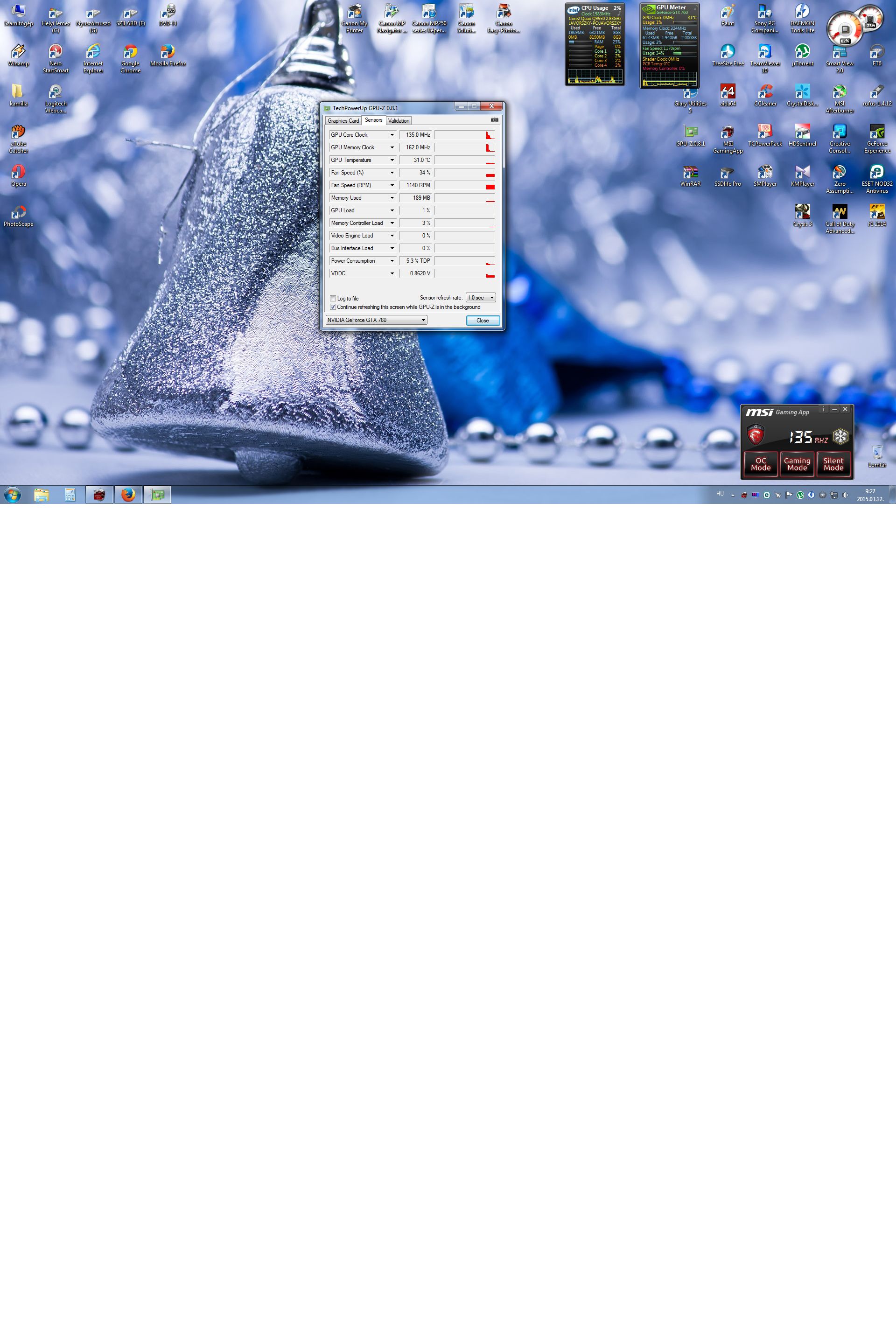

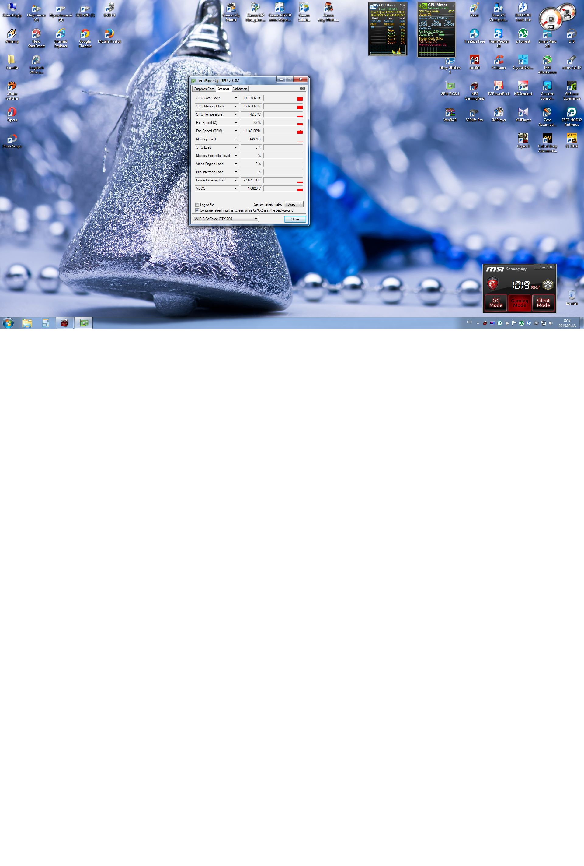

most nezem 15 perce megy a gép most 31 fokos. 135mhz-n megy ilyenkor a gpu.

mondjuk szerintem a nyugalmi 43 fok az sok. visszaskáláz rendesen a kártya 135mhz-re nyugalmi állapotban?
