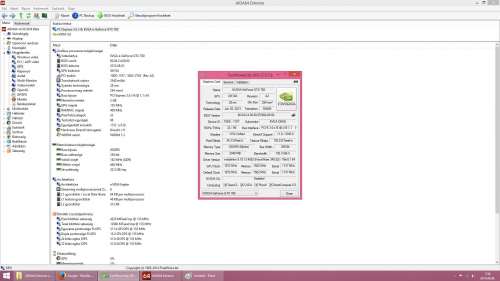

En csak aida64-el nezem, nem muszerrel.

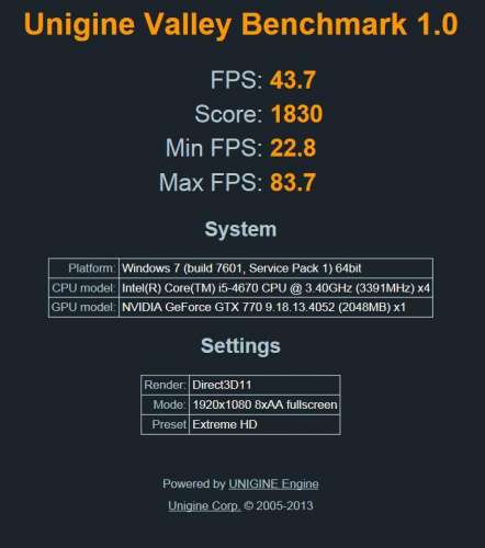

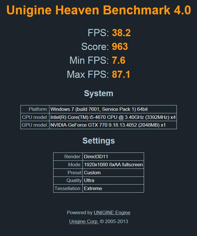

Nekem msi van. Power edition, de most már lightning, mert kicseréltem a biost. Ezeket bírja:
Első próbálkozások. -
