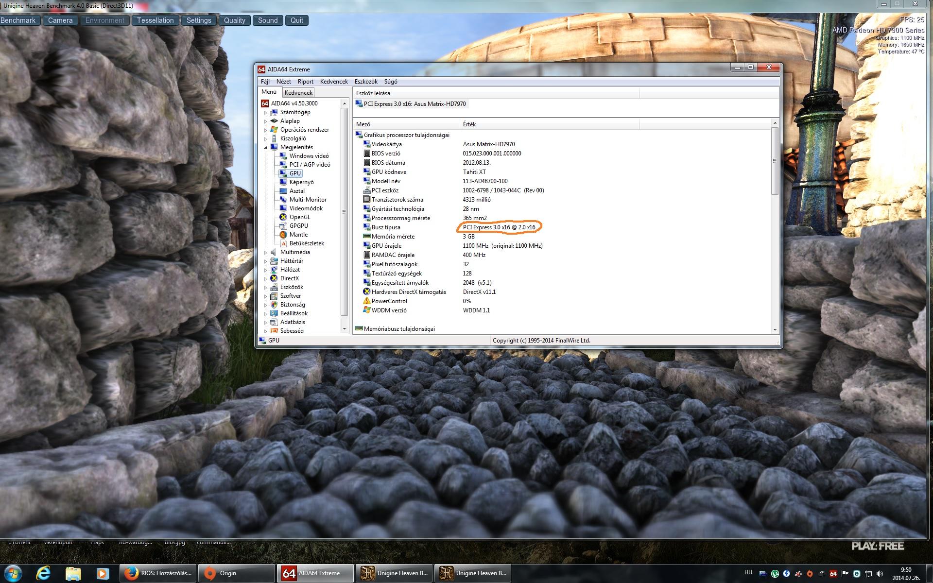

Erőt vettem ma magamon és beszereltem a régi ati hd6850-s karimat, hogy kiderüljön az igazság.
Érdekes, mindkét pci-e sínben csak x4-sebességen működött. Igaz drivert-t nem tettem fel hozzá de így is le tudtam csekkolni gpu-z-ben. Gondolom az amd driver hiányától független a pci-e bus sebessége.Szóval mindkét sín rossz lenne vagy a vezérlő? Esetleg bios beállítás? Most már tényleg nem tudom mitévő legyek?...

Csináltam egy tesztet gyorsan, hogy vajon mennyire gáz ez a x4 sebesség.
Ugy nézem átlagos gtx770 -es eredményt kaptam. Itt meg a hiba:

#28679
Keresgéltem de nem igazán találtam meg az okát.
1 PCIe 3.0 x16, 1 PCIe 2.0 x16 az alaplapomon ez a két csati van.
Jelenleg 3.0 x4-ben működik, ha átrakom a másik csatlakozóba és ott esetleg 2.0 x16-on menne, az előrelépés?
Nem igazán szeretném emiatt szétbontani a házat és visszavinni az alaplapot. Főleg ha esetleg kiderül, hogy náluk minden jó. -
Kelvin
Sziasztok! Nemrég vettem egy gtx770-es karit. Még nem volt sok időm tesztelgetni, hogy minden rendben van-e.
Első ránézésre van egy kis gubanc: gpu-z azt írja, hogy pci-e 3.0 x16 @ x4. Pedig az alaplapban jó helyre tettem. Valakink van ötlete? -

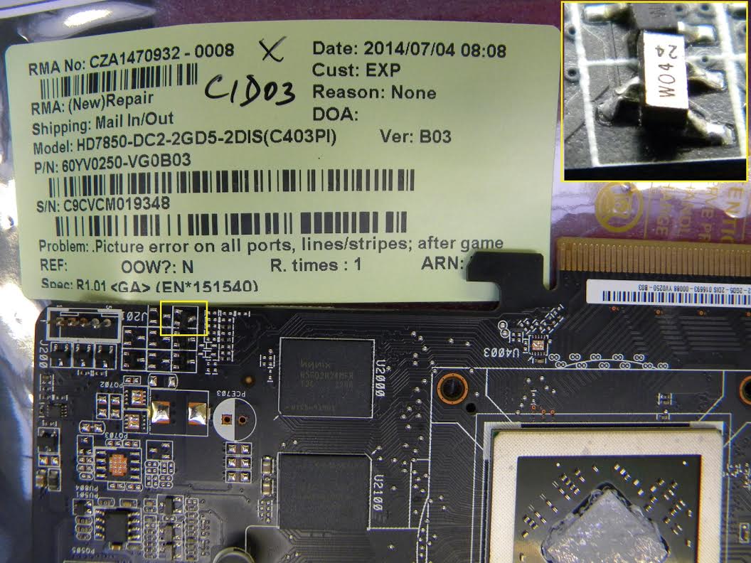

Raidon
odorgg
#28617
Fuggetlen szakertoi szakvelemeny-re jovo heten viszem a kartyat
Kozben beszeltem a Biztositommal bevizsgaljak es a reszleteket megbeszeljuk. Minden ilyen kirx kraxra kotottem a gepre is tobbek kozott biztositast.
Aztan ha kiadjak a hivatalos papirt hogy mi a gond akkor majd jol az ASUS pofajaba nyomom...
Meg engem neztek hulyenek...Fogyasztovedelemmel beszeltem...
Ha ok kitartanak az allaspontjuk mellett hivatalosan papirt kell kozolnom hogy nekem mi az allaspontom ha lehetseges csatolnom kell fuggetlen szakertoi velemenyt.
Arra kotelesek 5 napon belul valaszolni.
Meg a bekelteto testuletet dumaltak nekem...Szoval megvarom a biztosito mit mond aztan kivancsi leszek...
odorgg
Raidon
#28614
A fotó alapján bal oldalt esetleg lehet egy felszakadt ped is, de elég sötét ahhoz, hogy ezt így ne lehessen eldönteni. Viszont túl feszültségnél égésnyomnak kellene legalább lennie. Olyat még nem láttam, hogy túlfesztől eltekeredjen egy alkatrész a nyákon, mindenféle égésnyom nélkül. Persze nyom nélküli túlfesz előfordulhat, de ugye itt nem arra hivatkoznak.
"Sérülés található a kártyán, amit valószínű túlfeszültség okozott, ami sok mindentől előfordulhat."
Szóval fogalmuk sincs mi okozta a sérülést, csak találgatnak. Ez így eléggé érdekes szakvélemény. Gyakorlatilag feltételezések alapján vonták meg a garit.
Fogyasztó védelem, és egy hivatalos bevizsgáltatás, egy próbát meg érhet.
Raidon
odorgg
#28611
Tisztelt Cím!
Mellékeltük szkennelve a hivatalos szervízes kisérőlevelet, és a hiba fényképét. A kártyát postázzuk a mai nap folyamán. Magyarországi disztribútortól vásároltuk a terméket, így nyilván ő hozzájuk kell a kártyát visszajuttatni, amit meg is tettünk, Ők a hivatalos gyártói szervízbe küldték ki, aminek a visszaigazolását, most ismét mellékelem, ezen is az szerepel, hogy az exportör a magyar. Azt senki sem mondta önnek, se mi, se a szakszervíz, hogy villámkár érte a készüléket. Sérülés található a kártyán, amit valószínű túlfeszültség okozott, ami sok mindentől előfordulhat.
Azert eleg viccesek a fiuk....
Akkor fogyasztovedelem?
odorgg
Raidon
#28606
Gyártó vonta meg, vagy a kisker, vagy nagyker? Mert ez szerintem gyári hiba. Pár évet lehúztam egy elektronikai cégnél, ahol jópár ilyet láttam, hogy beültetésnél ferdén kerül az alkatrész a helyére, és úgy forrad oda a pedekhez. Vagy csak szimplán selejtes volt az alkatrész, és már görbe érintkezőkkel helyezkedett el a tokozásban, ahonnan fel veszi a beültető gép.
A forrasztás biztosan gyári, és látszik hogy a forrasz anyag már a görbe alkatrész érintkezőire ferdén futott fel.Simán írnék egy levelet az ASUS-nak, ha csak a kisker vagy a nagyker szivat ezzel...
szerk: most nézem a cimkét, akkor gondolom már asus dobta vissza. Hát elég nagy pöcsök voltak.
Raidon
Sziasztok visszajott a kartya es az alabbi hiba miatt megvontak a garit....
Leejtve megutve nem volt se nalam se az elso tulajnal mert nekem ugy tunik hogy rosszul raktak fel az alkatreszt a nyakra. Kivancsi lennek hogy a hiba az adott alkatresz jo felforrasztasa eseten amit maszekban kell megcsinaltatnom elofog e jonni....Otletek?
