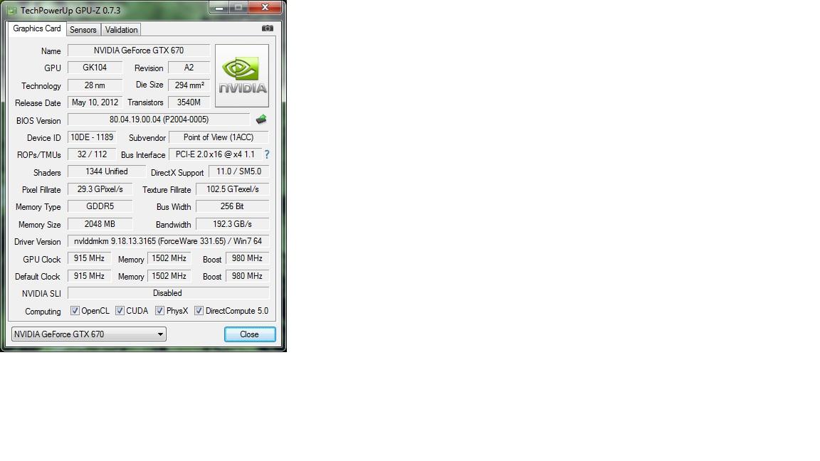

Az csak akkor megy ha az alap GPU-Z ablak van megnyitva, viszont ha behozod ezt a %-os okosságot kiíró ablakot akkor nem engedi megnyomni a beépített GPU-Z printscreen-t.
