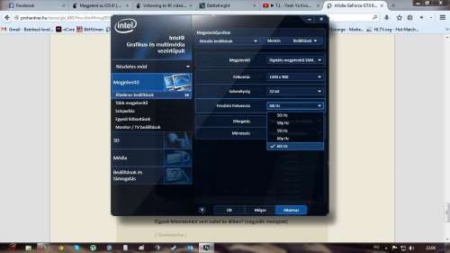

asus1
odorgg #29373 üzenetére
Beállítani betudom, de kilóg a kijelzőről a fele lemarad és a Hz-cet úgy állítja be 60i nem tudom mi ez, de villog a képernyő ez miatt.
Ha átrakom 60p-re aminek ugye lennie kéne, akkor a monitor már azt írja, hogy nem támogatott üzemmód..
60p avagy a rendes 60Hz csak 1280x720-szas felbontással működik, ja meg 800x600.
Egyébként a színek is baromi élénkek bármit és bárhogyan állítok.
