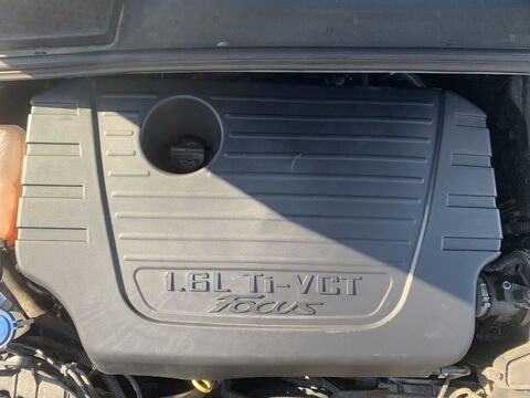

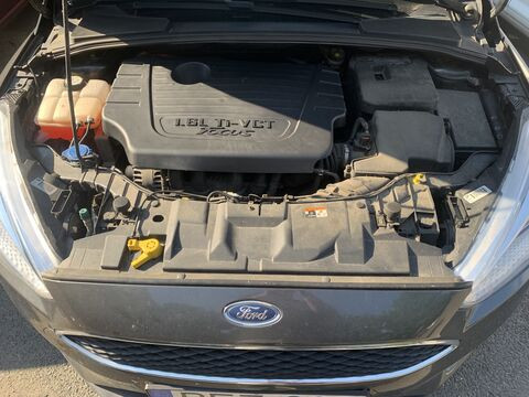

Ahonnét én rendeltem, ő már nem árulja. De itt van pl. ez: [link]
Mindenképpen kérdezz rá a csavarokra, mert ahol olcsóbb volt ott külön írták (miután rákérdeztem), hogy plusz 10$ a 3 csavar, de az oldalon nem írtak erről infót sehol, anélkül meg nem fogod tudni rögzíteni. -
BaLee
Megjött Aliexpressről a Focushoz a motorburkolat.
A rögzítést meglepően jól és stabilan kitalálták, csavarokat küldtek hozzá amivel pofonegyszerű beszerelni. Csak rá kell nyomni egy gumis csatlakozóra.
Sajnos a 3 csatlakozó láb közül nekem az egyik le volt törve, megreklamáltam, fele árát visszakaptam, megragasztottam műanyag-ragasztóval, talán bírja valameddig, féláron jó lesz így is.

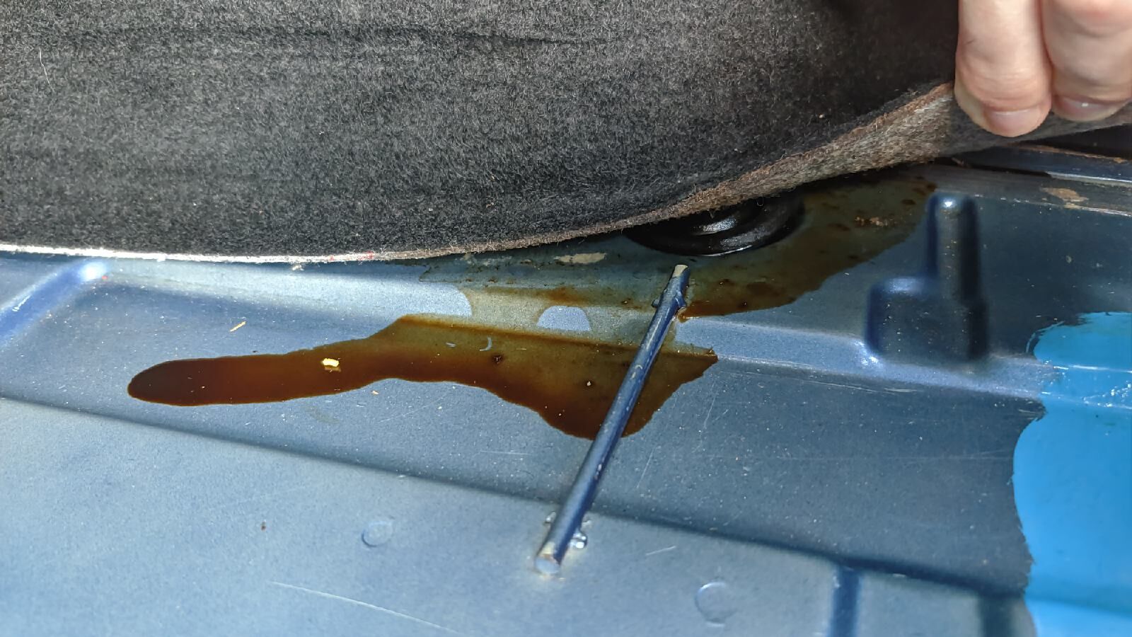

Zsírszaga van... Az üregvédő meg ilyen fekete cucc, ami alatta van.
A kék festék átfestés: vásárlás után vettem észre, hogy a csomagtér alja, a pótkerék-üreggel együtt merő rozsda, totál beázott valszeg. Persze erről nem szóltak... Szóval az egész ki lett javítva, passzíválva, és jobb híján ezzel a kék festékkel lefestve :)

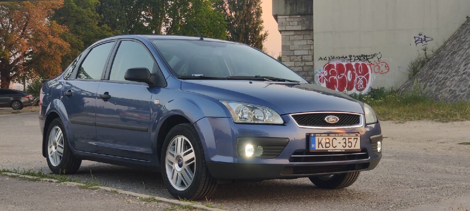

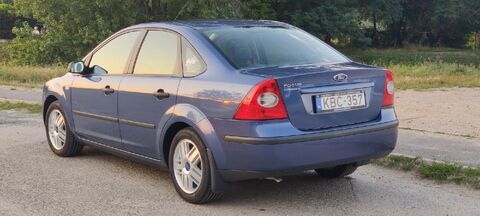

Jelenlegi állás szerint 2015-6 körüli Kia Rio vagy Hyundai i20 a befutó. -

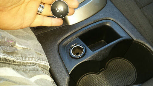

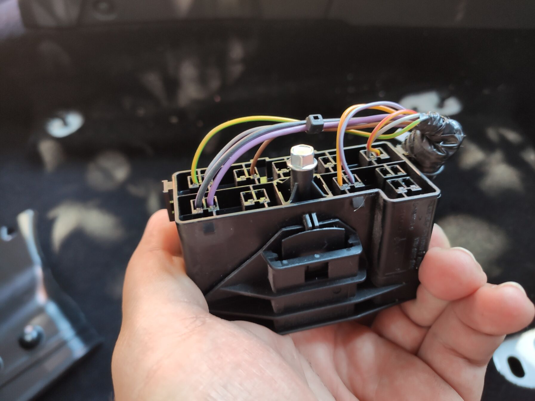

Nincs kiépítve...
Végigtapogattam a kábelköteget ameddig beértem,hátha vissza van rajta hajtva és le van szigszalagozva(pár kábelt már találtam ilyet),de semmi. -

Azt nem tudom pontosan, hogy Focus -okban hogyan oldották meg magát a fűtést, és hol vezették el.
Escort-nál két oldalt vezették el táp és hőérzékelő kábelt.
Kapcsoló idő/hőérzékelős, nincs állandó fűtés.
Kicsit olyan, mint szélvédő fűtés, lekapcsol egy idő/hő után.
Csak annyiban tér el, hogy itt visszakapcsol mikor lehűlt.Végig kellene követni hova megy, stb.
Urak.
Ötletelésre lenne szükségem.
A lenti képen az ülés alatti csati látható (Focus mk3 vezető oldal).
4 csati van bekötve,viszont kimeneti oldalon csak az ülés érzékelő és a biztöv csatija van.
Mi lehet a másik 2?

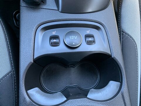

Ülésfűtés?Motoros ülés?
Az anyós ülés alatt meg 5 csati hely van bekötve,de itt is csak az ülésérzékelő és az öv van rádugva+1 ami nem tudom mi (alsó kép).
Ötlet? -

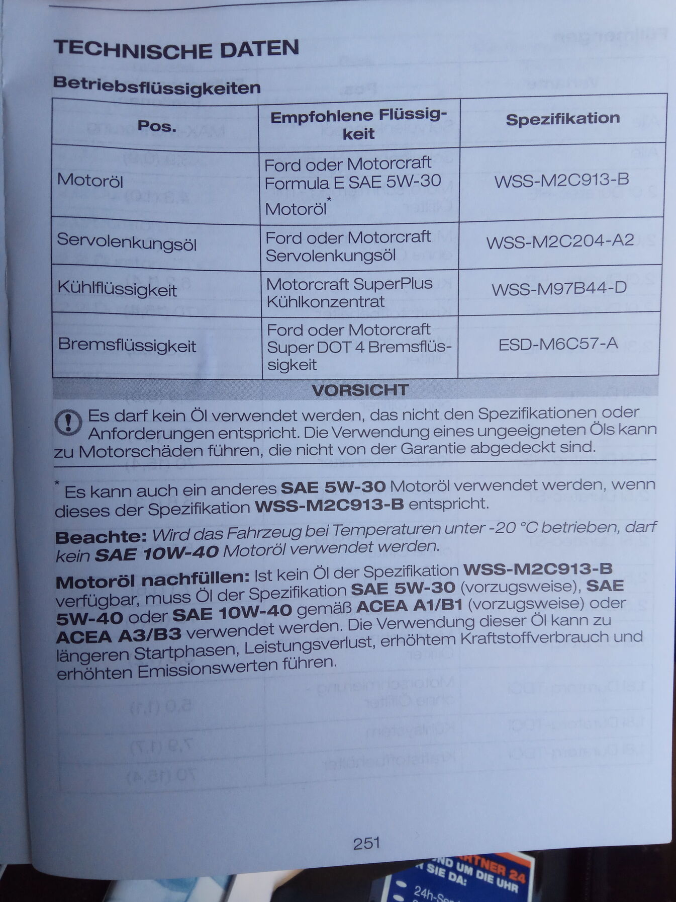

Ott is több helyen szerepel a 0w30, ami valójában a hidegjárati üzemet leszámítva ekvivalens az 5w30-al, tehát ezeket is kihúzhatjuk bátran. Ehhez képest csak egy helyen jön elő az 5w40.
Ezen logika szerint én maradnék valami Xw30-nál, de nem vagyok tribológus, szóval azt önteném bele amit az adott autó gyártója előír

Csak a Fordos előírásra: a különböző teljesítményszintekhez eltérő olaj van előírva ahogy látom, a kihegyezetthez vastagabb olaj, még érthető is, nagyobb a hőterhelés.
Az 5w20 szerintem ott került elő, hogy visszamenőlegesen engedélyezett WSS-M2C948-B használata:
A WSS-M2C948-B jóváhagyás
A 2012-es modellévben bemutatott új EcoBoost benzinmotorok követelményeinek megfelelő SAE 5W-20-as motorolaj. A Ford Ka, a Focus ST és a Focus RS kivételével a Ford ezt az olajat ajánlja mindazokhoz a korábban gyártott benzinüzemű motorokhoz amelyekhez korábban a WSS-M2C913-B vagy WSS-M2C913-C vagy a WSS-M2C925-B jóváhagyású olajok használatát
írták elő.Aztán hogy a Volvo mit ír elő az legyen az ő baja

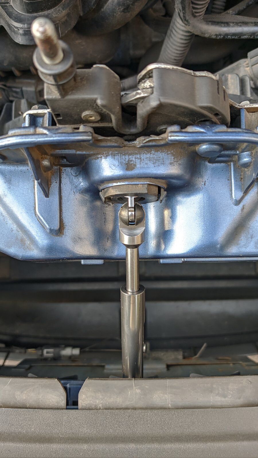

De nem is értem hogy engedhették anno ezt a kulcsos motortér-zárat, ráadásul több generáción keresztül - de bevallom nem tudom MK4-nél mi a helyzet
Más autóknál az a mondás, hogy azért van az A oszlop tövében a kallantyú, hogy baleset/veszély esetén elég legyen a tűzoltónak benyúlni hogy feltéphesse a motorháztetőt. Itt meg kulccsal szórakozni, ami ráadásul tönkre is megy...
