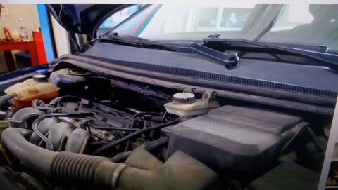

flymi
Ez a kép egy videóból van ahol egy hasonló 1.6 benzin kombit revízióznak, mint az enyém.
Jól látszik, h itt a levélrácsra van felpattintva a fékfolyadék tartálya.Az enyém valahova hátra van szerelve és a rács/vízelvezető alatt van a tartály és elég gáz volt hozzáférni, mikor mérettem. Nem is tudom, h cserélték a folyadékot a szervizben, de megoldották bontás nélkül.
Vajon melyik lenne a gyári megoldás?darvinya: Abban is benne vagyok meg a csak mk2 csoportban is. Ott találtam mindkét darabot.

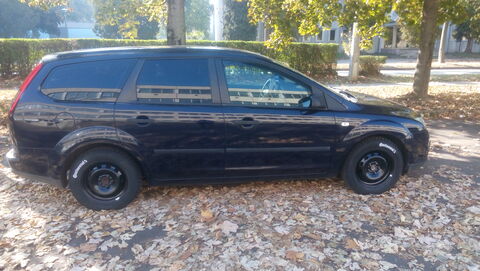

Most ilyen a nyári szett az aluval (ráférne a javítás, de nem az idén):

flymi
Acél kerékanyák (40 db) rozsdaoldózva, megcsiszolva (igen egyenként kézzel, 180-as papírral), zsírtalanítva.
Az egyik szettet lefújtam kétszer Alu-Cink spray-el, majd kapott két réteg matt fekete festéket, végül egy réteg fényes akril bevonatot.
A másik 20 db-os szett meg szerintem megy és kap horganyzást ami szerintem félmegoldás, mivel az eljárás lényege, h a cinkréteg rozsdásodása óvja magát az acélt, tehát esztétikailag így önmagában nem lesz elég, le kéne még kezelni valamivel utána. Talán rozsdagátlóval vagy lakkal? -

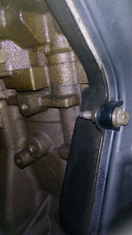

flymi
Elképzelhető, h C-Max-ra az első lökös alatti koptató ~10cm-rel rövidebb lenne, mint a Focus-hoz?
Több, mint egy éve vettem egy első alsó koptatót (Cromax) de mikor elől elkezdtem felpatentolni a két végén már kábé 5-5 cm-rel rövidebb volt így a szélső patentok sem stimmeltek értelem szerűen.Vettem 4db mozgókúpos kerékanyát, a gumisnál a kisfőnök azt mondta nem ajánlja. Mondom faxa gyerekek vagytok, egy éve ti ilyennel raktátok fel. 3200 volt a négy, anno 16k volt a 20db tehát jól emlékeztem a 800/db árra. Az egy bibiset cseréltem, három tartalék.
Az acélfelni csavarjait most rozsdamaróztam, holnap pedig vagy átfújom alu-cink festékkel vagy lefestem feketére. Vagy mindkettő, mert két szett acélfelni csavarom van.Végre sikerült egy szo-szo épkézláb képet lőni a motorblokk mögötti olajfolyásról amihez nem tudtam odaférni, h lemossam így ami látszik az kábé 1,5 éves dzsuva rajta...
Nézegetem a szintet de egyelőre nem úgy tűnik, h csipegetné. Igaz nem sokat mentem, azt is csak városban. Elől a szelepfedél tömítésnél csak csillog az olajpára, de nem folyik így ott talán mérvadóbb ami látszik.Ezen a burkolaton mennyire gáz az a repedés, amit a képen látni?
Gondolom ez csak valami takaró/hő vagy porvédő lemez ami a blokk hátuljától megy hátra az auspuff felett. -
