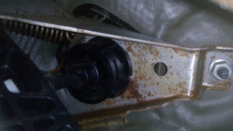

Fasza. Azért néztem alá ma, mert fogyott a fékfolyadék tartályból ami meglepett. Múltkori csere után félig volt, most már alatta jár.
Akkor egészen pontosan kuplung felső munkahenger csere? Milyen márka menjen bele?
Meg akkor már veszek visszahúzó rugót is, h legyen tartalékba. -
