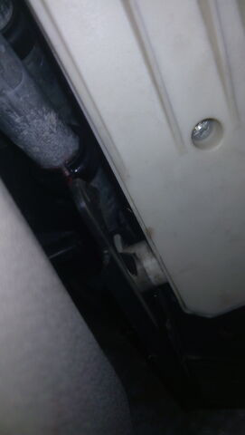

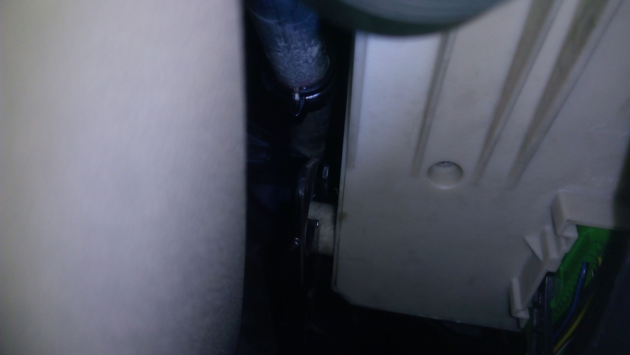

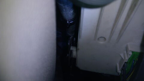

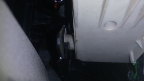

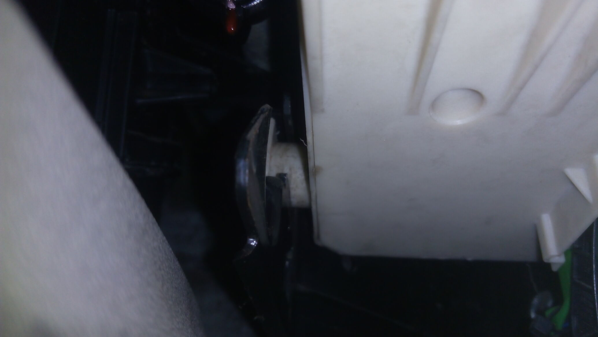

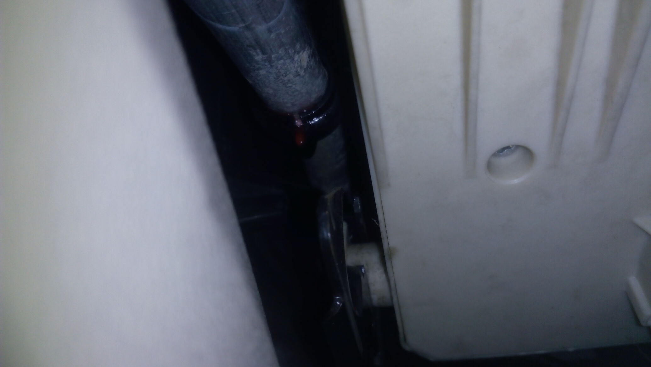

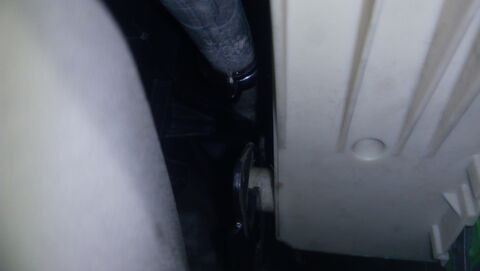

Most, hogy megmutatták milyen bilincs, én biztosan nem indulnék neki ~200km-es távnak, hacsak nem leforrázás a cél.
Mivel az a bilincs szétnyilt, az O gyűrű tömítés, nem tart semmit.
Én biztosan összehúznám ismételt gyorskötözővel a bilincset, ha nincs pót alkatrész.O gyűrűt víz és szaniter boltban kapsz.

Csak érdekesség, Fiatnál a rádió és klíma tekerőkön sima O-gyűrű van a műanyagra téve, így puha a tapintási érzet. Zseniális
bár sajnos a nap megeszi előbb-utóbb. -

Pontosan, ez egy 20Ft-os O-gyűrű.

...és töredék áron van már normális anyagú is, amit többet nem kell cserélni. Vagy ugyanilyen még olcsóbban.
Ha ez sima O-gyűrű, akkor tömítés-/csapágybolt, méret alapján. Érdemes a helyét is megmérni, az a biztos. Mindemellett tökéletesen el tudom képzelni azt a helyzetet, hogy megveszi az ember a gyárit, csak hát szemet szúr a haszonkulcs rajta
Zoli-bácsi
#25093
Nem ez fog romba dönteni.
Akkor bátran elindulunk holnap. Hétvégén pedig megrendelem az alkatrészeket.
Jut eszembe, szelepfedél tömítésből van ajánlott márka ami minőségi cucc?

A cső egyébként "simán" szétjön? Hány ilyen O gyűrű + bilincs kombó van a rendszerben?
Fém bilincs nincs esetleg valahol vagy ne is keressek? Talán tartósabb, mint ezek a műanyag vackok.
Rohadt szar helyen van így első blikkre és gázosabb szerelni, mint egy pollenszűrőt. Anyagköltségbe nem lesz drága, munkát meg szerintem továbbpasszolom a szerelőnek. 190+ magas.
Ha utána ülök be a kocsiba nem érem el a pedálokat és a kormányt se.
Gondolom előtte le kell engedni a folyadékot, h ne folyjon minden a kárpitra. -
darvinya
Mint minden víz csövet Aba-val rögzítenek, ami jó.
De sokan elfeljtik, hogy a fém bilinccsel annyira meg lehet szorítani csatlakozó műanyagot, hogy megroppanjon.
Ha már megroppant, akkor az ereszteni fog mindig.Nem is értem, miért nem 5 vagy 6mm-es gyors kötözőt használnak.
Legyen 2db belőle ellenkezőleg felrakva, hogy még véletlenül se engedjen el hő hatására. -
Szar került a palacsintába. Asszony észrevette ma délután, h a gumiszőnyegen van néhány csepp folyadék. (Még eső előtt)
Megtapiztam és biza hűtőfolyadék, rózsaszín. Jön a motortér felől a két klímacső, a gemmodul mellett érnek be az utastérbe és itt van rajtuk egy-egy műanyag bilincs is. Az alsó csőnél a bilincs alól szivárog a lé, ráadásul meleg a cső, pedig alig 2km-t mentünk most vele, de ez gondolom normális. Picit később dobok fel képet, telóról nem engedi.
Holnap reggel indulunánk ~200km-es körre, el merjek így indulni?
Milyen megoldással szokták megszűntetni az ilyen problémát? Majd utána nézek face csoportban is, emlékeim szerint többször is előfordult ez a probléma, h anyós ülésnél ázott a szőnyeg. Csak nem mindegy, h hűtőfolyadék vagy kondenzvíz.

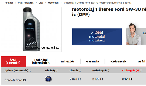

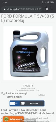

Én innét veszem már pl: 5W30 [link] (Ford 9250Ft/5L [link] )Gixxer88
Nálam több, vagy 4L-es?
radi8tor
Létezik hogy drágultak az alkatrészek? Kicsit sokallom a 17k 5 liter 5W30 Ford olajért...
Gyertya is majdnem 2k volt darabja (Motorcraft).
Vagy csak UNIX szállt el az árakkal.
