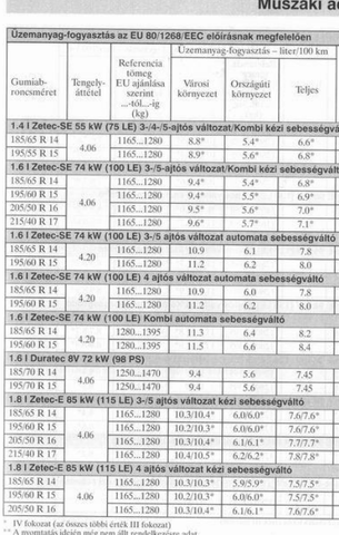

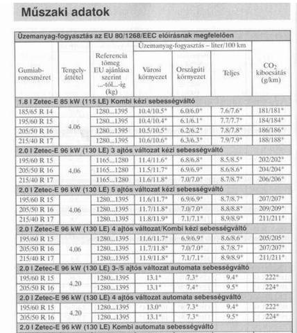

gabor9991
Sub-ZeRo #26680 üzenetére
Itt is 9,5 van megadva városi fogyasztásnak, azért ettől a 11,4 jóval több.De végülis ameddig nem én tankolom nekem mindegy más autója mennyit fogyaszt
Nulla fokban valóban sűrűbb a levegő mint most, viszont a pluszt a hidegindítás miatti és a bemelegedési fázisban jelentkező többlet üzemanyag igény el is viszi szerintem. -
Városban ne várj tőle 6-7 literes fogyit.
Nekem is ott 9-10 környékén áll meg, míg vidéken 6,2-6,5-el eljárok. Futóval picit több.
Szóval teljesen normális a fogyasztásod. Jah és a nagy melegben se várj tőle jobbat. Én észre veszem nagyon melegben, magas páratartalomban, hogy nem megy az autó és csak "eszik". -
flymi
gabor9991 #26671 üzenetére
Igazad lehet...
Matek sosem volt az erősségem.
Motorikusan pedig jó az autó, tehát akkor vagy az én lábam van ólomból vagy nem tudom mit csinálok rosszul.
Igazából nem zavar a 10 liter feletti fogyasztás. Eszik amennyi beléfér.
Eddigi tapasztalatok alapján városban 10,5, autóúton 6,5-6,7. Pályán nem járt velem. -
gabor9991
Nem tudom amúgy neked a 8,81 hogy jött ki de 326 kilométerre 37 liter benzin az 11,349l/100km szóval így már nem tippelt olyan rosszul a fedcomp.
Viszont az elképesztően sok ennek a motornak.
Nalam mikor asszony jár vele dolgozni akkor sincs 9 liter pedig 2km oda 2 vissza, gyerekkel iskolába délután érte, igazi gyilkolós üzem.
Megkockáztatom, hogy ennyit még kemény téli időben sem tudnék összehozni vele ,de szerencsére kemény tél már nincs -
flymi
gabor9991 #26669 üzenetére
Átlagsebesség nálam talában 25km/h körül van, de mint mondtam szinte csak városban poroszkálok.
De nem igazán tudok napirendre térni ezen a fogyasztás difin. Ha még csak ~1 liter lenne oda se bagóznék rá, de azért ez a 4+ liter meglepő.
De végül is mindegy, ezután se fogom máshogy nyomni neki. -
gabor9991
Fedcomp nálam gyakorlatiolag semmit nem ér, van amikor egy bő literrel többet mutat a valós fogyasztásnál, ha kinullázom akkor egy darabig normálisan mutatja a fogyasztást utána beáll egy értékre és ott ragad.
Az átlagsebességet szintén hasonló módon méri, most mentem egy 700 kilométeres távot nagyrészt 100-as tempó körül illetve vot benne 130-as rész is úgy 100-150km az átlagsebesség pedig 39km/h-n áll a fedcompban -

Fogyasztással kapcsolatban most kicsit meglepődtem.
Voltam tankolni, 37 liter ment a tankba. 326km-t tettem meg, 100% városban, legtöbbször klímával.
Ha jól osztottam akkor ez 8,81 liter / 100 km. Fedcomp szerint viszont 12,9 liter / 100 km az adat amit el is hinnék. Lehet ekkora difi és ha igen akkor mitől?
Előző tankoláskor nem számoltam (sőt eddig még egyszer sem) de akkor is kábé ilyen eredménynek kellett kijönnie, mert akkor is csak városban mentem, időjárás miatt szintén többnyire klímával. -

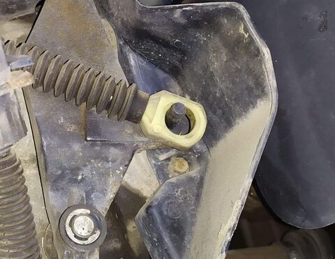

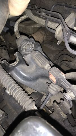

7Sony7
Na, megvagyok. Közi a segítséget, közben szétszedtem, ott volt a hiba. Bár az én vàltóm másképp van kicsit, de látszik a lényeg. A bowdentartó valahogy kijött a helyéből. Csak nem tudom, hogy egy régebbi hanyag szerelés miatt, vagy csak úgy. Bár úgy éreztem visszarakáskor, hogy bepattant valamiféle zárszerkezet, és utána már kézzel nem is jött ki.
A bal oldali nútban kéne lennie a másik bowdennek. -
gabor9991 #26657 üzenetére
Egyszerűen megoldottam házi módszerrel.
Volt itthon egy masszív tömör műanyag távtartó aminek a belső furata pont jó volt,ahogy a vastagsága is.
Egyedül a külsejéből kellett esztergálni kicsit.
Belepréseltem a bowden végi műanyagba,rátoltam a pöcökre jól bezsírozva,a végét meg alátéttel és verébpatkóval (seeger) lezártam.
Tökéletes lett és kb 0 ft-ba került.flymi:

flymi
youtube videó szintén mk1 ib5 fóka bowden persely
