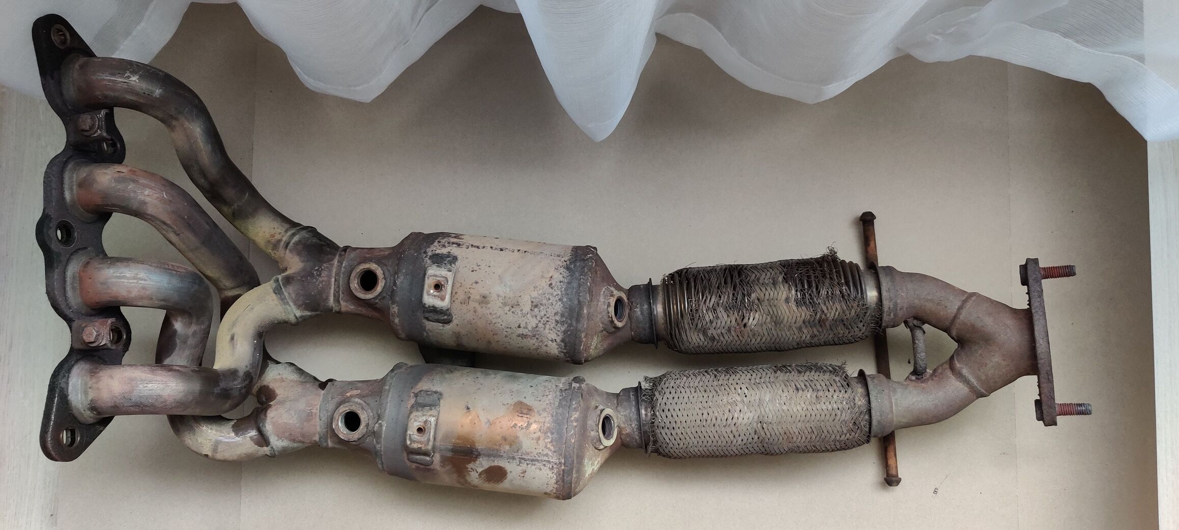

Vajon ezt a régit, így egyben el lehet adni? Van rá kereslet? A katalizátor teljesen jó benne (szerintem). Mondjuk azt látom, hogy katalizátorban sok "tesó" utazik
(#26219) Zoli-bácsi: Sajnos ez a két katalizátoros változat ugye, és csak bölcső-leengedéssel cserélhető... (valószínűleg itt cseszett el vmit a szerviz, amiért nyikorog meg kattog - reggel hívom is őket megint). Ilyen 80-90 ezret kaptam a cserére ajánlatként, ha nem jön közbe semmi gebasz
Az új leömlő pedig megvolt ennyiből, és a csere volt 43K. Persze ez így több, de 100 százalékos a rendszer, ezt a régit meg eladom...lövésem sincs, mennyiért

Leömlő cserélve, ímhol a cserélt darab. Ráfért a csere...

Elért engem is a flexicső-csere... Sajnos a Focus MK2 Ti-vct dupla katalizátoros és dupla flexicsöves, így eléggé elrettentő ajánlatokat kaptam kettő kipufogós cégtől is: nevezetesen alsó hangon 80K, + ha bármi gebasz van menet közben (beszakadt anya, lambdaszonda) az plusz mani... Hát, egy kicsit elszontyolodtam.
Olvasom, hogy másnak simán helyben kivágták és beheggesztették az új flexit - ezt nekem egyik helyen sem ajánlották fel, mindenhol bontanak.
Van esetleg valakinek jó szaki kontaktja a főváros környékén erre a melóra? -
