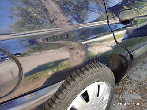

Majd jövő tavasszal is lőjj róla egy képet, mert ahogy láttam a rozsda már átette a lemezt, tavaszra ugyanolyan karfiolos lesz a cucc, ez max szépségtapasz műszakira, de nem tartós megoldás! 10méterről még csak-csak néz ki valahogy, de közelebbről nézve is látszik, hogy tiszta göröngyre festettél rá, talán még tavaszig sem bírja. Szebb mint volt, csak nem megoldás a lerohadt ívre.

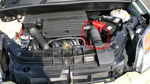

Jól kerestem én, csak akkor ezek szerint tényleg nem nagyon van belőle neten sem. Egy kis keresgélés után én is itt találtam először.
Egyébként csak a gumi cső és a derékszögű műanyag könyök hiányzik, az a műanyag elem nem.
Van egy olyan érzésem, hogy ebből egy gégecső+awab bilincs/gyorskötöző lesz
Igazából csak egy üres cső az egész, semmi szűrő nincs benne, szimplán a levegőt vezeti el.(#24196) sparta2

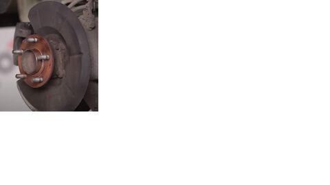

Egy gyors és fontos: Miközben az utolsó kereket raktam fel, akkor vettem észre, h az egyik mozgókúpos alufelni anyáról lejött a kúp. Visszaraktam, de simán lejár róla. Felraktam a kereket, mert az anya odaszoríjja a kúpot de ha gáz és balesetveszélyes így akkor inkább holnap veszek egyet és lecserélem. Megjelöltem, h megtaláljam melyik az.
flymi
Nyári szett fent, télit elraktam. Az alufelni és a féknyergek festését elvetettem, jó lesz ez még így az idén a parasztnak.
Az első nyergeket estig is sikálhattam volna mire előtűnt volna a fém szóval felhagytam a drótkeféléssel, a multigépet már lusta voltam beüzemelni. A hátsók sokkal jobbak, pikk-pakk fémig jutottam. Szerintem jövőre elől tárcsa+betét, nyereg, tartó és hátul porvédő lemez csere aztán arra is le van a gond.
Ha már úgy is fel volt emelve a kocsi a hátsó hídig a nagyobb rozsdafoltokat átcsiszoltam, por és zsírtalanítottam majd ment rá két réteg alvázvédő. Tudom, h nem egy mestermunka de ha két évvel később jön elő újra a rozsda már megérte. Legalább nem taknyoltam össze mindent IS vele.
Rámpát apósom lusta csinálni, meg "minekaznekem". Szóval vagy veszek majd egyet vagy kibérelem az autószerelő emelőjét két napra ami az udvarában áll.

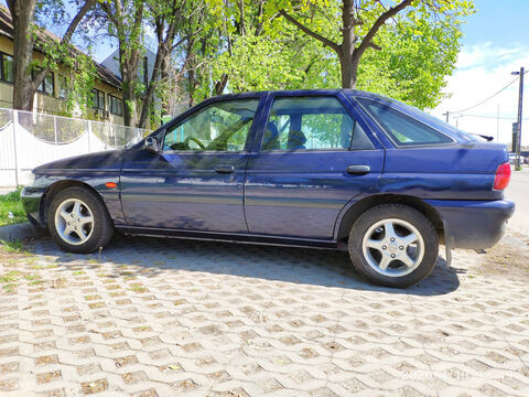

Délelőtti program letudva (szigorúan munkaidőben)
. Kormány összekötő a csuklóig, a gázpedál tartó meg még pár vasról a műanyag burkolat alatt leszedtem a rozsdát, zsírtalanítottam majd lefújtam lidis rozsdagátlóval. Kis túlságosan olyan mint az új.
Úgyh ha valakinek kell gyújtaskapcsoló nélkül egy ilyen kormány izé annak eladom, mert vettem egyet bontóból jó lesz tartaléknak alapon, de így felesleges lett. Kábé a kaszni előbb el fog rohadni. Ráadásul ah néztem nem is lehet ilyen szerkezet kapni bótba. Lehet felrakom face csoportba bár nem jellemző, h ilyet sűrűn keresnénekFestékbótba azt mondták kocsihoz nem kevernek színt
, de van egy festő üzem itt ah csinálnak. De annyit nem ér az egész. A küszöb élén kopott le a festék úgy 30cm hosszban. Lehet begurulok és kimaszkolom, felcsiszolom és lefújom feketével azt bucsu. Kívülről nem látszik, legfeljebb ragasztok rá fóliát később, h az kopjon.
Motortérben a műanyagokat áttörölgettem szilikon spray-el, esőelvezetőn a gumi csíkot meg néhány gumibumszlit is, ártani nem árthat. Sokkal szebb így. Beltéten is átmentem általános nedves tisztító kendővel mert már ráfért meg szállt a rozsdapor is, utána pedig mikroszálassal szösztelenítettem.
Mellékelnék képeket, de telóról nem enged meg amúgy se egy nagy látvány.Ami "idegesít" (olajpárán kívül) az az oldalondexek búrájában lévő víz. Füstszínűre akarom cserélni majd ha lesz rá zseton paypalon, nem tom ilyesmibe belekötnének-e következő műszakin majd. Futófényes.
Az ablakspricnik alatt lévő gumi tömítés felett is eljárt az idő, kézi polírozaskor darabokban hullot ki a műanyag alól, az is cserés. Legalább nem egy drága tétel. Beázástól nem tartok, van Volvós motortakaró.Mielőtt megint megszóltok nem a gyári állapot helyreállítása a cél.
Max állagmegóvás, no meg az üresjárati idő kitöltése a munkahelyen valami hasznos dologgal.
