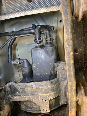

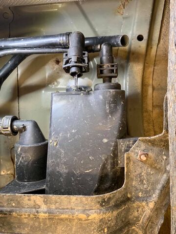

oliwire #25379 üzenetére
Ha van hibakód abból lehetne tudni mire panaszkodik.
Ha nincs hibakód akkor nem egy drága dolog egy ilyen bontott szűrőAzért a leírásban szereplő 1.6-os benzines alacsony fogyasztású motort nem venném túl komolyan.
Focusban se fogyaszt azért annyira keveset az 1.6 benzin egy mondeoban nem tudom mennyi lehet ettől a motortól az alacsony fogyasztás
Viszont egyszerű és megbízható konstrukció. -
oliwire
molnarpeter #25376 üzenetére
De ez a szűrő mit szűr? Megvehetem így az autót? Milyen hamar kellene ezt cserélni? Sajnos ezt az alkatrészt nem ismerem.

Adott egy megvásárolandó 2009-es Ford Mondeo, MK4, 1.6 benzin.
Az átnézés során a szervizes ezeket találta. Az aktív szénszűrőnél mintha le lenne falazva az egyik csőbemenet. Ez mennyire akadályozza a használatot? Nem tudtam jelen lenni az átnézésen, csak fényképeket és kommenteket kaptam róla.
Tudnátok segíteni, hogy ezt cserélni/javítani mennyire fontos/kellene, és mennyibe fájna? A gyárit 39.000-ért mondták, de gondolom van jó minőségű utángyártott is, ami megfelelő lenne. -

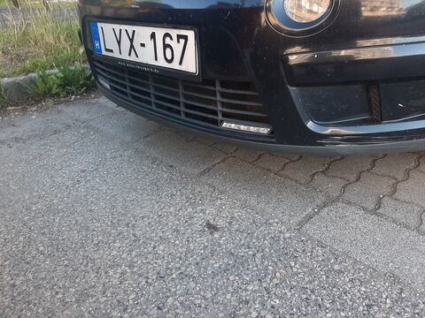

Okés, már értem, hol értettem félre. A dimmelérsre voltam fókuszálva, nem a helyzetjelző/tompított/DRL szentháromságra.
Nekem úgy van bekötve, hogy csak akkor világít ha semmilyen fényforrás nincs bekapcsolva. Amint helyzetjelzőt kapcsolok kikapcsolja és úgy is marad.
Igen, nekem is így van bekötve, a DRL vezérlő lekapcsolószálat a helyzetjelző +12V-ra kötöttem.
Amikor az automata felnyomja a tompitottat, azzal együtt kapcsolódik a helyzetjelző, DRL megy pihenni.Megúsztam. Nem kell kiszerelni.

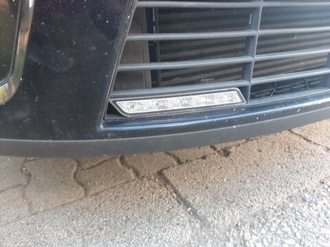

Felmegy erre a Facelift elsô lökös ?

Zoli-bácsi #25321 üzenetére
Nemrég [Ilyen] lámpát átengedtek műszakin taxiként vizsgázott focusban, kimondottan meg is nézték amiatt mert ebbe tehetsz xenon és halogén izzót is.
Szóval maga a lámpa tudja mindkét izzót kezelni.
Erre gondoltam, ha valaki mégis egy ilyen fényszórót xenonnal használ de nincs se mosó se szintszabályzó az akkor se fog annyira vakítani szerintem, ha normálisan be van állítva mint a gagyi LED mert azt tökmindegy hogy állítod világít mint a karácsonyfa mindenfelé. -

Dißnäëß #25315 üzenetére
Messziről meg lehet ezeket ismerni, a fényszóró nem a megszokott módon világít hanem valami hasonlót látsz ha jön egy ilyen szemből. [kép]
Gondolom kitalálod melyik lehet a ledes?
Utólagos xenonnal szerintem nincs gond, még szintező nélkül se, ha normálisan be van állítva.
Focushoz van utángyártott fényszóró amit lehet hagyományos és xenon izzóval is használni, mindkettő engedélyezett benne. -

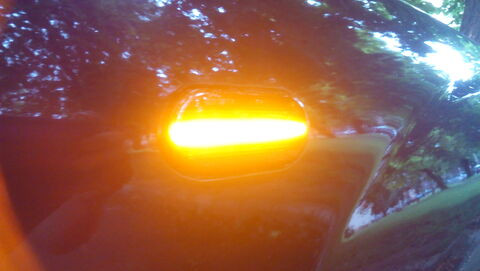

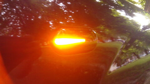

Nekem jobban tetszik a fekete hátteressel, mint a simával. Bontóból van így nem tökéletes de legalább gyári, nem kínai depós.

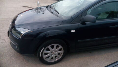

Szatuna a légterelő, hátra nem raktam.
A fehér felirat az én művem, de egy-két szezon alatt be fog szürkülni, koszolódik. Szerintem jobban mutat a színes/fehér felirat a sötétszürkén, kicsit feldobja az egyébként unalmas gumikat.
Pirelli P Zero gyárt alapból többféle színes feliratosat, de asszem azok verseny/pályagumik.radi8tor: Teljesen igazad van, eszembe se jutott megnézni. Azon bosszankodtam, h szétesett az index mikor kiszedtem.
