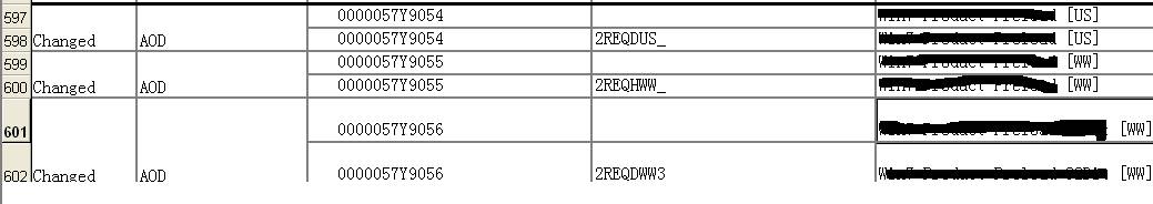

Talán tud vki segiteni egy kis script írásban.
Van egy Excel 2000-em és mivel XML-t ez még nem tud feldolgozni egy html-be van ágyazva és azt már meg tudom nyitni.
Viszont ezen nekem még tovább kellene dolgoznom mert így eléggé kusza.
Végig kéne mennem sorról sorra és azokat a sorokat amiknek az első oszlopa tartalmazza az "Updated", "Changed" szó vmelyikét egy új sheet-re át kéne pakolni, a többivel nem kell foglalkozni. Viszont vannak benne összevont sorok.
Pl.:
Próbáltam auto filterrel, de nem akar működni. Gondolom a sok üres sor miatt. -
