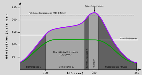

Martin97
Nyilván tudom, mire való a hőlégfúvó. Nem is mondtam, hogy feleslegesek a gépeitek, mert egy kicsit is nagyobb értékű alkatrészt nyilván nem állnák neki kókányolni, de egy értéktelen, elavult kukaszökevény megint más.
Tehát akkor kb. így kellene:
-először 120-140 fokon felmelegítem az egész kártyát, utána felnyomom a hőt 220-225 fokig, utána meg folyton csökkentem, közben figyelve, hogy ne drasztikusan hűljön. És azt a fúvókát használom, amelyik a legjobban lefedi a chipet.Ha netán lenne még valami kiegészítés mire figyeljek, akkor ne tartsátok magatokban.
Köszönöm a segítséget!
Martin -
f27
Martin97 #16346 üzenetére
Nagyjabol igy!
A hofokokat es az idot tartsd be pontosan,a vegen 6fok/s hutsd vissza az alaplapot,forrasztas elot az egesz alaplapot melegitsd elo 120-140fokra,majd a chipet aulrol es felulrol egyszerre melegidsd a grafikon szerint pontosan betartva mindent. 220fokna pont ujra forrasztottad.
Ha ezt sikeresen megoldottad,akkor mindanyian kivagjuk az ablakon a tobb millios gepeket mert rogton ertelmet veszitette.
Ha ezeket nemtudod megoldani,akkor a holekfuvo pont arra lesz valo mint amire terveztek,festeket egetni,es alaplapot szenne egetni. -
Martin97
Néhány tanácsra volna szükségem, pár kukaszökevény javítási kisérletéhez.
Ezeknek a hardverek javítására már nem költenék.Adott: Digitális hőmérő, Állítható hőfokú hőlégfúvó (50-660 °C illetve 250-500 L/perc légáram) és néhány hozzá való fúvóka. [link]
Arra lennék kiványcsi, hogy hány fokon, meddig havítsem a chipeket, hogy a lehető legnagyobb sikert érjem el?
Mekkora légáramot használjak, és melyik fejjel használjam?
Illetve mennyire lehet tartós a házilagos javítás? (Némelyik chip, már lehet hogy újra volt melegítve a nyomok alapján.)Ezzel nem állítok senkinek sem konkurenciát, csak saját célt szolgálna. (Illetve egy barátomét, aki egy csíkozó gtx 470 szeretne ily módon életrekeltetni velem.)
A segítségetek előre is köszönöm!
Martin -

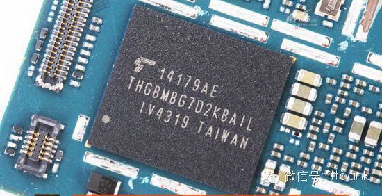

FehérZ
Keresek egy profit, aki ki tudna nekem cserélni egy ilyen emmc chipet.
Le kellene forrasztani és felrakni egy másik lapra.
A kép csak illusztráció, tudok küldeni az eredeti panelról is képet, csak nem engedi feltölteni a mérete miatt.
Gólyózó sablont és golyó van hozzá, csak forrasztó és ügyes kéz hiányzik
Köszönök bármilyen építő hozzászólást! -
