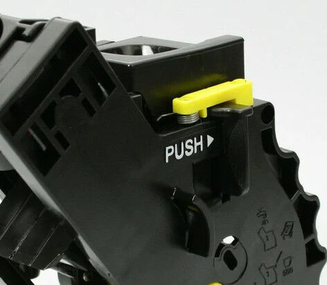

Philips Hd8651 (xsmall) az alany, pirosan villogott a felkiáltójel és nem a zacc tartállyal volt baja, volt már ilyen máskor is főzőegység ki-be és megjavult mindig, de gondoltam, hogy akkor már elmosom de nem megy vissza a helyére, szerintem a fekete tengely nem áll jól és az blokkolja, mert a sárga az a jelen van.
1. a nyíl irányába nyomom, de nem megy[kép]
2. nekem úgy tűnik ez a sárga tengely [kép] nem megy fel a feketére [kép] pedig jelen van [kép]
van ötletetek hogy mit bénázhatok vagy inkább szervíz? -

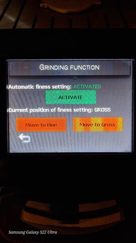

Áhá köszi.hat most át állítottam a szerviz menüben finom-ra holnapra kiszárad az őrlemény és le fotozom.illetve iszok reggel egy kv-t.

Tiédben egy motorral tudja állítani az őrlési finomságot, attól függően, hogy milyen kávét kérsz, de ez felülbírálható, gondolom:
The quality and fineness of the grinding determine the strength of the flavours and the quality of the crema. The finer the ground, the richer the crema. Moreover, it must be adapted to the drink you want: fine for ristretto and espresso, coarser for coffee. For your comfort, the machine carries out this operation automatically.

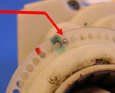

Egyébként az őrlő peremén vannak ilyen jelzések, csak valamelyiken a piros-zöld egy helyre mutat, másiknál két szomszédos. Itt meg egy lyuk van közben:
Úgyhogy nem tudom, mit akarnak közölni ezekkel színekkel, de ezen a környéken áll be nagyjából a megfelelő szemcseméret.

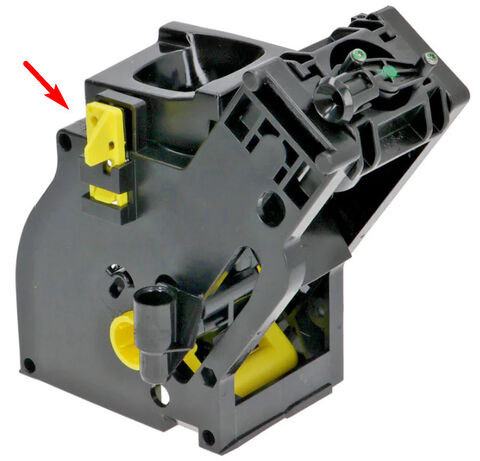

Dr. Szilikát
szkutyi #8360 üzenetére

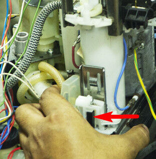

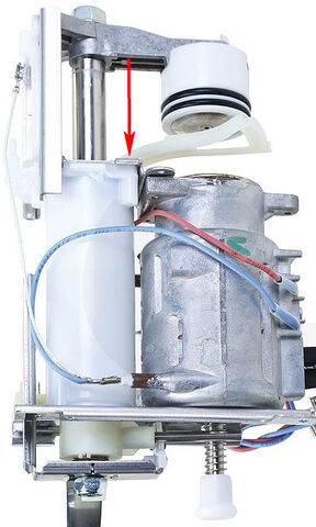

Úgy látom, abban sem szerepel az a mikrokapcsoló, ami a dugattyú süllyedését figyeli, a pogácsavastagság automatikus kalibrálásához. Most nem találtam jobb képet, itt szokott lenni:
https://twitter.com/gbncoffee/status/1486549102632615940
Ha ilyen nincs, szervizmenüben lehet állítani az őrlés hosszát, másodperce. De az enyém másképp néz ki, más a szervizmenü is.
Az őrlő beállítóperemén vannak színjelzések, ha használtan vetted a gépet, talán elállították. De lehet rajta finomítani:

Dr. Szilikát
szkutyi #8355 üzenetére
Amikor zaccos marad, túl híg lett a pogácsa, így a kar nem tudja szépen kilökni. Ilyenkor több őrleményre lenne szükség, amit a fix időzítésű gépeknél a szemcseméret is befolyásol, mivel nagyobb szemcsék jobban feltöltik az üreget.
Gondolom, a tiédnél már a mikrokapcsolós érzékelő segítségével stabilizálják az őrlési mennyiséget. Korábbi típusoknál kétféle rendszer van, mindkettőből van egy példányom:
https://prohardver.hu/tema/automata_kavegepek/hsz_7878-7878.html
Meg az sem mindegy, hogy Espresso vagy Strong a választás, vagy nem tudom, nálad hány erősségi fokozat van. Nekem a Strong, ami vastagabb pogácsa, ez számít alapértelmezettnek, ehhez képest vékonyabb az Espresso.
Ez arról szól lényegében, ahogy a nyíllal jelöltem, süllyedéskor a két fémfelület ütközik, itt van a végállás. (Ezen a ponton a processzor érzékeli, hogy beállt a vízfolyásmérő, leállítja a pumpát.)
Tehát ekkor létrejön egy főzőüreg, pontosan nem emlékszem, hány mm. Ezt az üreget vagy feltöltjük rendesen őrleménnyel (illetve kicsit túltöltjük, hogy rápréseljen) és jó lesz a pogácsa. Vagy túl kevés az őrlemény és akkor híg lesz.
Ezt lehet is látni, ha megfigyeljük, amikor a dugattyú nem tud teljesen lemenni, marad egy kis rés a jelölt helyen:

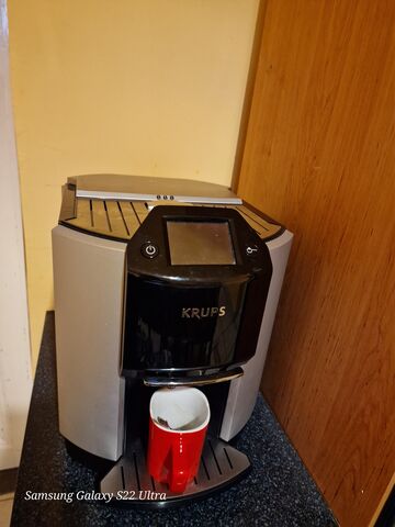

Dr. Szilikát
szkutyi #8352 üzenetére
Széttörhet, miközben lehullik, de ez nem gond, sőt javítja a tárolási térfogatot. Némelyik gépnél tervezetten törik. Ezt befolyásolhatja a bab fajtája, illetve őrlési finomság is. Tiéd mintha kicsit durvának látszana, lehetne rajta finomítani, amíg nem lesz túl keserű a kávé.
Főzés után a Krups elkezdi emelni a bojler hőmérsékletét, amivel a pogácsát lényegében "kisüti", hogy egyben lökhesse ki oldalra, így kevésbé szennyeződik őrleménnyel a belső rész. Utána már széttörhet.
De nem csak ezért fűt fel, öblítésnél a gőzfejlődés visszanyomja a bojler spirálcsövéből a csepptálcába a folyadékot, ami zaccot is tartalmaz.
Amikor a pogácsa vastagságát méregettem, a zaccfiókot feltöltöttem egy kis újságpapírral, hogy arra esve, mérhető állapotban maradjon.
markussandor
Szia, nem tudok mindenre valaszolni.
A csepptalca nem nagy kapacitasu, nalam kb 5 fozes/oblites fer bele, minden nap uritem.
Nem irtad, hogy melyik allasban van az orlo.
Kb 60 ml utan egyre gyorsabban vilagosodik a kave, es az ize se lesz jo, mert a vege fele mar csak a savassagot okozo anyag fog kioldodni. Fozz egy presszot (kb 50 ml), majd ontsd fel meleg vizzel a kivant mennyisegig. -
szkutyi

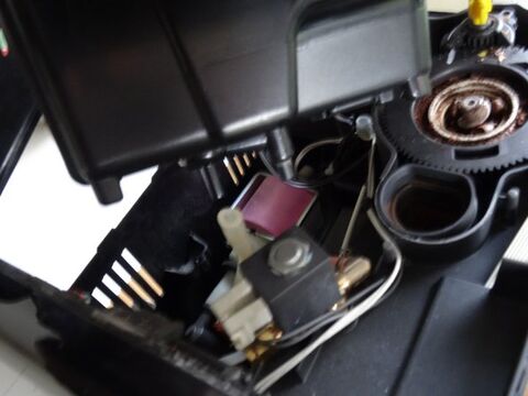

Új vagyok a csoportban és a kávégépek világában is.
Vettem egy Krups bariste ea9000 gépet..
Gépet már atomjaira szedtem, kitakarítottam amit tudtam.
Alapvető kérdésem lenne.
Milyen a jó őrlemény?az enyém egyben darabos, némelyik szétesik, némelyik egyben marad .
Főztem egy 100ml erős(3szem) kávét a vége már elég átlátszó folyadék jött..ez normális?
A csepptalca 2 naponta durván megtelik.ez normális?
Hirtelen ennyi.koszi a segítséget.
Képek: [kép] [kép] [kép] [kép] -

Köszi. Találtam egy videót, ahol a mechanika tetejét leszedik és kipucolják, ezt megcsináltam (eléggé el volt koszolódva az a pici fém szűrőszerű lemezke). A csepegés nagyjából megszűnt, de az adag amit kiadott magából, az nem olyan mint a megszokott.
Ez a mágnesszelep ez merre fele van?
