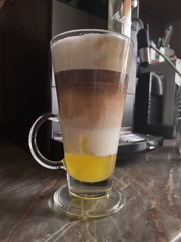

Phobion
Van egy szép angol mondás: 'Well, shit!'
[kép] -
