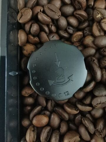

Ezt próbáltam én is kideríteni több helyen 7-9 grammot írtak, valaki szerint a max 12 az intenzitás beállításának függvényében változik. De hivatalos infót még nem találtam erről. Engem pl az is érdekelne, hogy 4 hőmérsékleti beállítás mit jelent vagy legalább azt milyen tartományok között változik a víz hőmérséklete.

Én most írtam a Delonghinak, mert nem merem addig babrálni a vízmennyiséget amíg nem tudom, hogy lehet visszaállítani gyári értékre. Mert gondoltam egy olyan megoldásra, hogy az intenzitás szabályozót feljebb csavarva átállítom a rövid kávét olyan 60-70 mililiter közé. Így nem kell két főzetet csinálnom.
Dr. Szilikát
Amelyiknél a főzőegységbe befér nagyobb adag (azaz képes tágabb határok között rászabályozni a pogácsa vastagságára), az beőrölhet másfél vagy dupla adagot is egyszerre és egy menetben lefőzheti, több vízzel. Volt ilyen Jura típus is, ha jól rémlik, illetve De'Longhi.
Ez kitűnik értelemszerűen a végtermék vastagságából és az őrlési időben másodpercekben is mérhető.
Saeco és Krups egy menetben szimpla adagot őröl be, illetve az erősségen lehet változtatni, hogy valamivel többet őröljön, mondjuk a normál 7 grammhoz képest 9 grammot.
Krupsnál 5 másodperc az alapérték, 6 az erős fokozat. Vagy korrigálhat is automatikusan (nem mindegyik).
