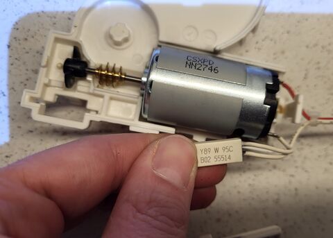

Dr. Szilikát #7860 üzenetére
Szétszedtem, felcsiszoltam, a szénkefe nem nagyon van megkopva, összeraktam, semmi.
Aztán addig nézegettem, míg rájöttem, hogy a motor tápvezetékén van egy műanyag csati, amiben belül, az egyik érintkező kissé ki volt csúszva és egyszerű kontakthiba volt.Viszont most még csendesebb a gép, a főzőegységnek szinte nincs is hangja.

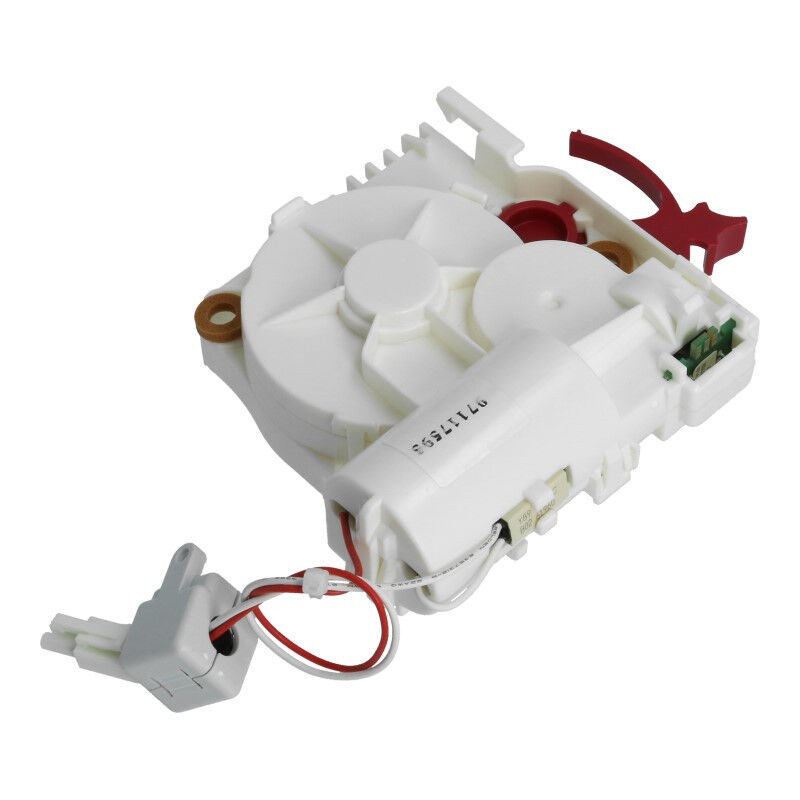

Siemens EQ9 kávégép egyre gyakrabb dobál be Insert brewing Unit vagy Clean brewing unit üzenetet.
Maga a brewing unit vadi új benne, a probléma a meghajtó motornál van; ha szétkapom a gépet és kicsit kiemelem a motort, rögtön beindul, pár kávét lefőz és újra a "hibaüzenet".A meghajtó motor műanyag burkolatát megbontva elég sok szénpor látszik; elképzelhető, hogy elkopott a szénkefe?
A motort a rajta lévő felirat alapján (CSXPD NN2746) viszont nem tudom beazonosítani, esetleg valakinek van ötlete, merre induljak?
Vagy marad a komplett egység cseréje... -
