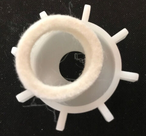

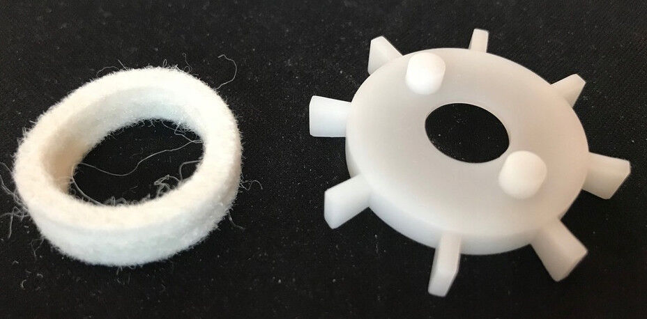

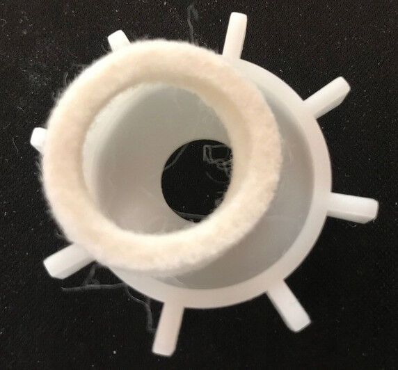

Vannak már letölthető alkatrészek is:
https://www.printables.com/de/model/186033-krups-ejector/files
Így néz ki az eredeti, a filcgyűrű sajnos nem nyomtatható:
